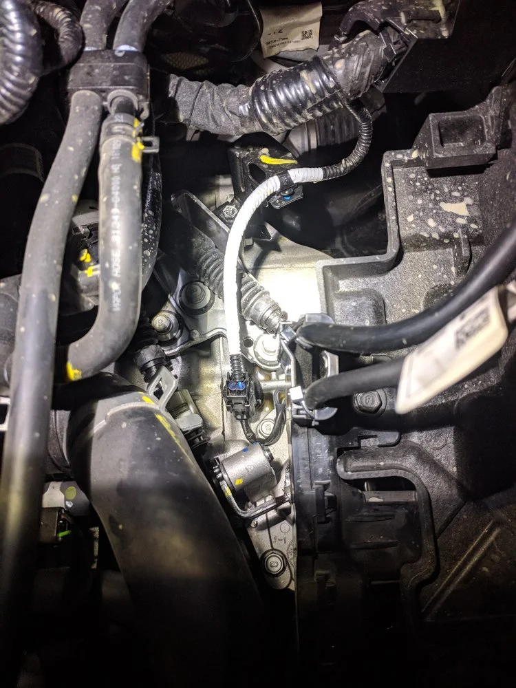

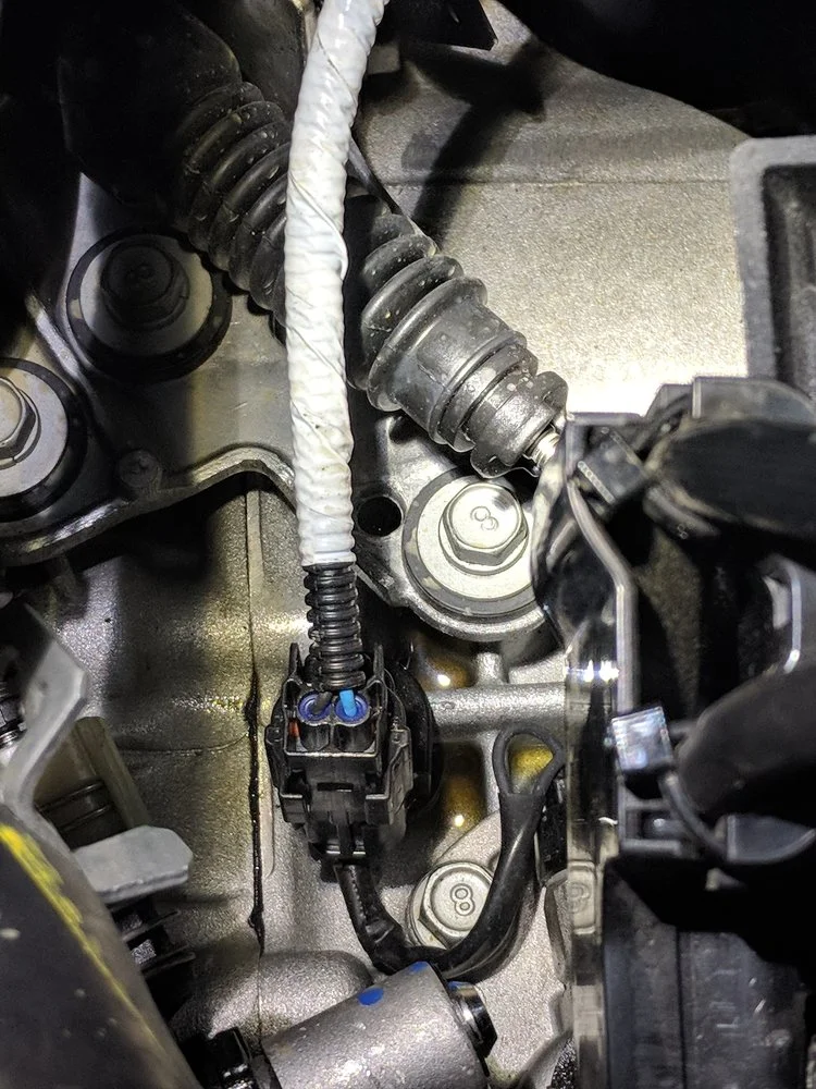

Buongiorno.
Vi segnalo che a seguito di una continua perdita di olio proveninte dalla scatola del cambio, hanno riscontrato che non derivava dalla tenuta tra cambio e frizione ma bensi era il sensore della retromarcia che perdeva nella zona di connessione con la scatola ingranaggi. Il concessionario ha proceduto totalmente in garanzia alla sua sostituzione ( ore e pezzo ). Consiglio di verificare facilmente in quanto aprendo il cofano e guardando dall'alto la scatola del cambio, sul frontale è avvitato e collegato con un connettore in plastica nera. se trasuda olio , significa che la tenuta è venuta meno e durante la rotazione avviene il trafilaggio.
