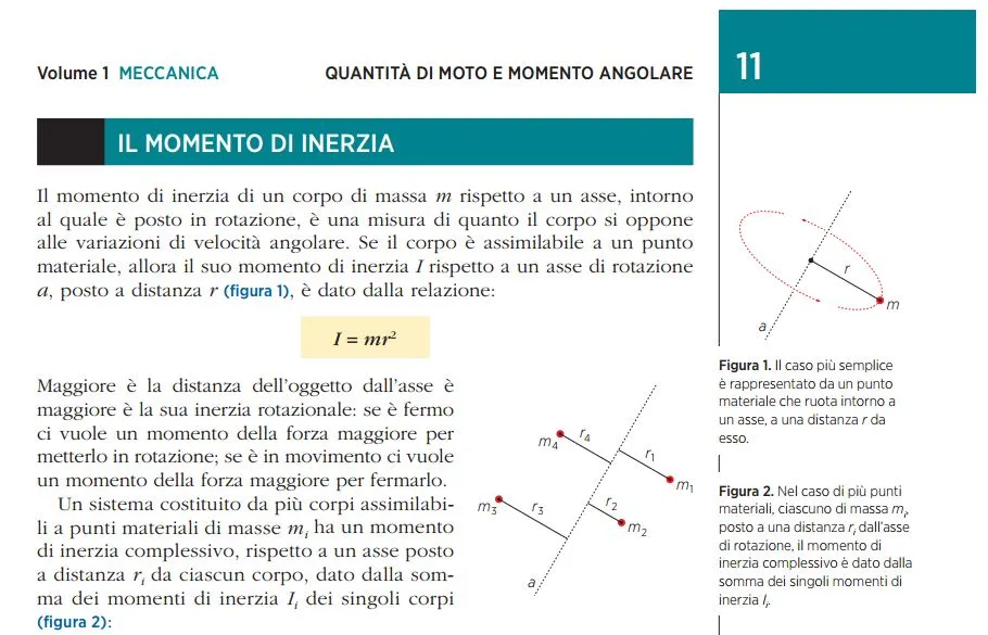

Beh ragazzi basta guardare al mondo delle corse...in primis F1 e tutte le altre formule per poi passare al DTM, Superstar, e i monomarca...guardiamo le spalle delle gomme o meglio la grandezza dei cerchi ;) e poi applichiamo un pò di fisica di base ;)...più aggiungiamo roba "perimetralmente" più aumentiamo la forza necessaria a metterla in rotazione...facile ;) in ambito motociclistico e ciclistico si dice che perdere 100gr. su una massa in rotazione è come perdere 1kg di massa sospesa e per esperienza personale diretta vi assicuro che non c'è nulla di più vero..e di più costoso :)
Già, però poi una volta messa in rotazione fa da volano.
E su un peso di oltre 1600Kg complessivi che rilevanza pensi possano avere? Che incidano non è in discussione, ma qua parliamo di quanto cambi rispetto alla "base" coi 17 pollici percentualmente parlando. In un auto sportiva che deve essere leggera il più possibile è ovvio che il contributo sia più significativo, ma qua stiamo parlando di un SUV.
Io mi riferivo al discorso ripresa e prestazioni, in questo ambito non c'è alcun dubbio sul "peso" del momento di inerzia, per i consumi una volta in velocità è normale che non cambi nulla..;) il discorso del maggior consumo di carburante non viene dal diametro del cerchio ma dalla sezione della gomma...i 17" non montano le 245 ;) e da 225 a 245 per un coppia di ruote fanno 4cm in più di gomma a terra = più resistenza all'avanzamento = più kw dissipati solo per avanzare
Il rapporto che tu fai tra i cerchi e i 1600kg di vettura è un pò "semplicistico"...la vettura inerzialmente pesa sempre 1600...un cerchio che ruota a 150kmh quanto pesa inerzialmente? Un enormità...
Due moto, una monta cerchi in alluminio, una in magnesio...prima prova di handling a 30kmh...differenze ZERO...seconda prova cambio di direzione a 150kmh, differenze abissali date dalla differenza di peso di soli 500gr ma rapportata all'enorme regime di rotazione. Spero sia sempre ovvio che io mi stia riferendo a differenze puramente prestazionali, i consumi per come la vedo io solo legati all'impronta a terra della gomma ;)
p.s. durante prove di accelerazione cronometrate le Mini con cerchi da 16" spuntavano sempre tempi migliori (0.2") di quelle con i 17" malgrado quest'ultime avessero una circonferenza inferiore dello 0,8% ;)
