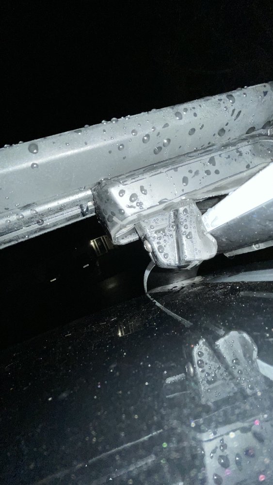

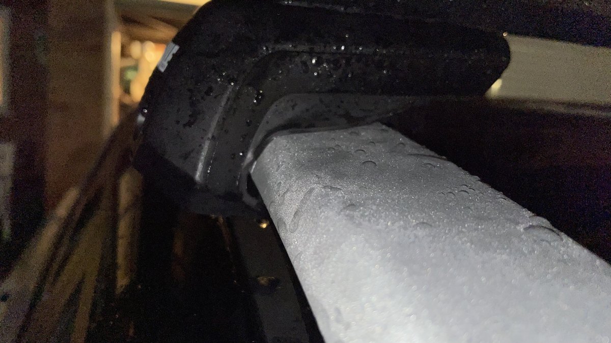

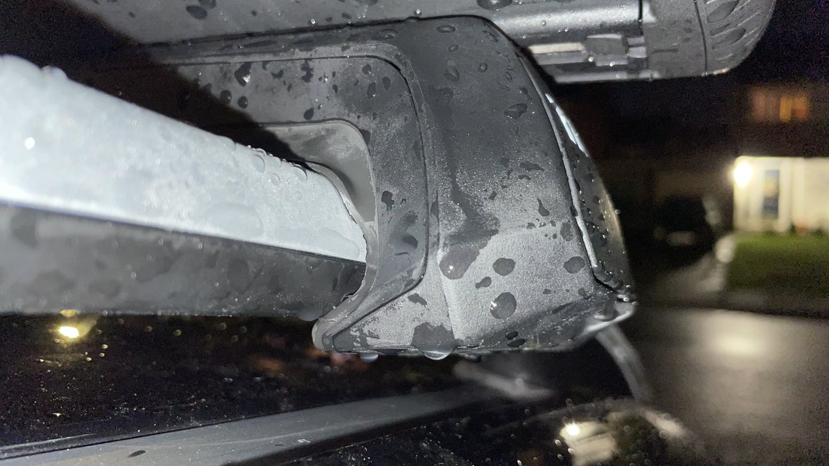

Ho montato i piedi Raised Rail Evo, e non era il massimo della fiducia: una volta avvitati a 4NM come da manuale, tengono bene, ma fanno contatto su pochi punti.
A quel punto ho contatto la Thule che mi ha detto che non sono omologati sulla Stonic proprio per il profilo troppo arrotondato.
Mi hanno detto che il tipo di piede che va bene per la Stonic non lo fabbricano piu', pero' si trova in giro basta cercare.
