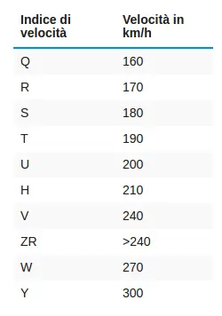

    Si. L'unica cosa sul libretto indica le 91H io ho preso 91T, dici che può essere un problema?

    Non credo che esista neanche l'indice "U", io non l'ho mai visto.
    Mi pare anche che sotto la S non li facciano nemmeno più, almeno per le auto.

    18 Mar 2012
    Provincia:
    RE
    sinceramente nemmeno io, l'ho visto ora sul sito indicato sopra

    è il sito dove le ho comprate. La stessa gomma c'era T o H
    http://www.pneumatici-pneus-online.it/pneumatici-auto/toyo/snowprox-s943/195-65-r15-91-t.html
    http://www.pneumatici-pneus-online.it/pneumatici-auto/toyo/snowprox-s943/195-65-r15-91-h.html
    Cmq per sicurezza gli ho scritto.
    - Post doppio unito -, 31 Ott 2016, Original Post Date: 31 Ott 2016 ---
    Risposta:
    La informiamo che essendo delle gomme termiche, è possibile avere delle gomme con un massimo di due indici inferiori, cioè T.
    Boh, speriamo bene. Farmi comprare quelle con un indice superiore andava nel loro interesse, quindi credo siano stati sinceri.
