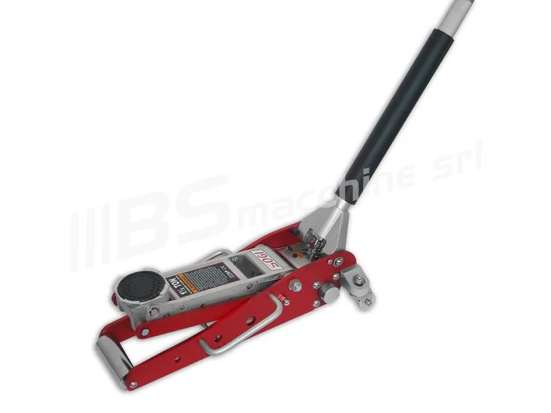

    Per il cambio di stagione, consiglio all'amico Cerox, con il quale mi scuso per l'incomprensione;), di acquistare dei cavalletti tipo questo:
    [​IMG]
    Così', si solleva l'auto in sicurezza sull'anteriore!! Si mette il cavalletto, e poi si lascia il crick sul posteriore!! ;);)

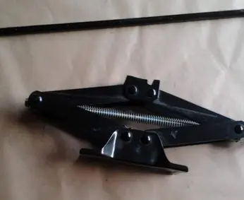

    Sicuramente, se il sotto della carens-cee'd, rio etc etc è come quello della mia ex punto evo, ha piegato la linguetta "verticale" che và inserita nel crick!!
    La linguetta-telaio della fiat punto, andava inserita in questa insenatura del crick!! crick 2.png
    Solo che per i crick idraulici, quella incavatura non c'è!! Quindi ci mettevo dei legnetti ai lati del "telaietto verticale" che poggiavano direttamente sul sottoscocca, proprio per non piegare quella parte!!

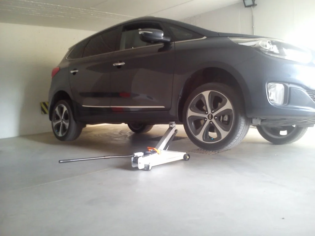

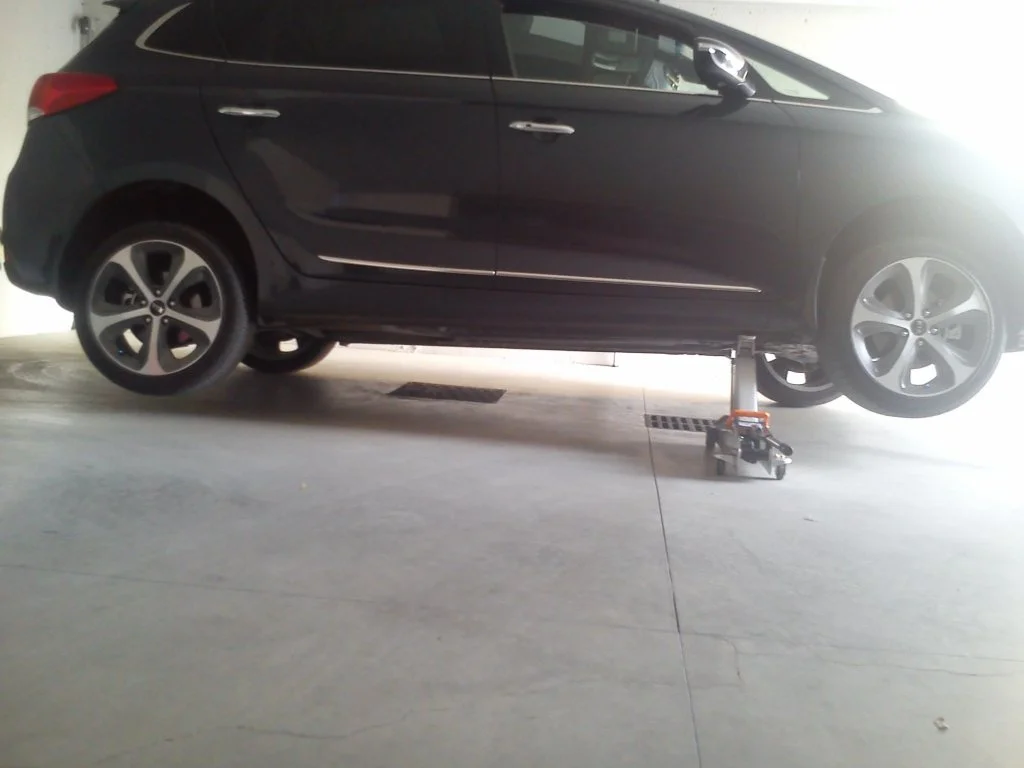

    così può bastare...;););)
  13. tommolo79
    Messaggi:
    4,890
    "Mi Piace" ricevuti:
    831
    Registrato:
    3 Gen 2015
    Provincia:
    Roma
    Motorizzazione:
    Cee'd sw
    Ottimo direi! :)
    Da quante tonnellate e' quel cric?
    Cosa ci hai messo per non piegare l' "aletta" del sotto telaio?
    Ciao e grazie ;)

    Sicuramente, ha posizionato il cric nei punti di sollevamento anteriori!
    Poi, il cric sembra quello "comune" da centro commerciale! :)
    Tipo quelli che ho io! :) :)
    Vero Goldrake?
    Ma hai una protezione in gomma sul piattello??

    Yes, è un cric comune (preso in offerta all'OBI),
    Non metto nessuna protezione, la base del piattello è fatta come i merletti di una torre, ed è mobile, l'unica accortezza è di ruotarla in modo che appoggi uniformemente al punto di sollevamento previsto, e non ho avuto problemi.
    Non ricordo la portata, stasera guardo
  18. tommolo79
    Messaggi:
    4,890
    831
    Registrato:
    3 Gen 2015
    Provincia:
    Roma
    Motorizzazione:
    Cee'd sw
    Credo 2 tonnellate! ;) , se è come il mio!
    Sulla mia ex auto, non bastava ruotare il piattello! Ma dovevo mettere sotto degli spessori! ;)
    Come quelli delle foto sopra!
