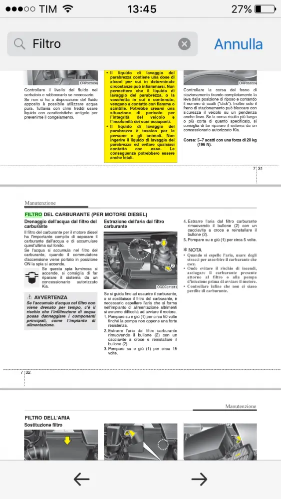

    Ciao a tutti, vorrei fare un cambio filtro gasolio dai da te prima del secondo tagliando, qualcuno l'ha già fatto e potrebbe indicarmi dove si trova?
    Grazie

    Dietro la batteria. Buona giornata

    Esatto, vorrei farlo anche io sulla mia cee'd!
    Va smontata la batteria!
    Il mio dubbio ora, è capire se ha la pompa elettrica per il riempimento del gasolio e se va resettato qualcosa a livello di service!
