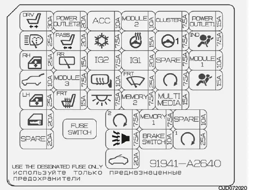

Per una eventuale sostituzione...VI RICORDO:
Sostituzione fusibili della scatola
interna interno
1. Portare su OFF il commutatore
d'accensione e tutti gli altri interruttori
Schema fusibili interni (Pag. 758-759-760 del manuale):
