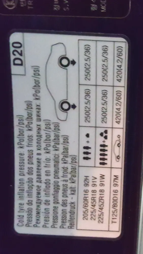

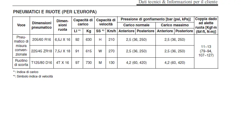

Ciao ragazzi, ne avevamo parlato in precedenza (non avevo ancora l'auto e quindi non avevo visto l'etichetta): come è possibile che l'etichetta che riporta la giusta pressione degli pneumatici non dica di modificare la pressione in base al carico ?
C'è chi aveva ipotizzato come motivazione il "perfetto" equilibrio dei pesi ma, penso, centri poco ... Penso che l'impronta degli pneumatici con 500 kg in più di peso un po' si modifichi.
Grazie
