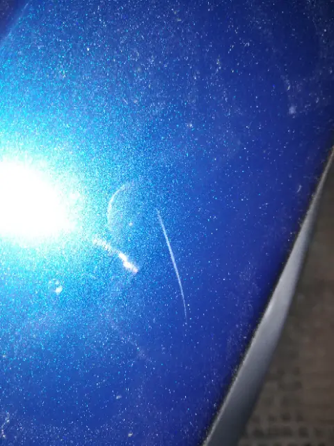

Ciao ragazzi! Purtroppo ieri, a soli 4 giorni dal ritiro della Niro, ho inavvertitamente graffiato il paraurti posteriore mentre scaricavo dal bagagliaio una valigia. Avete qualche consiglio per rimediare a questo piccolo danno?

Ma a me sembra molto superficiale con un Po di polish e un batuffolo di cotone risolvi in 5 minuti

I micro-graffi superficiali vengono via molto facilmente... alla peggio, puoi fare una passata in più.

Passa dal ferramenta prendi un barattolo di diluente antisiliconico un po di ovatta e viene via non aggredisce la vernice ,lo puoi usare anche per togliere gli schizzi di catrame.
Polish a grana fine e strofina per bene qualche minuto
