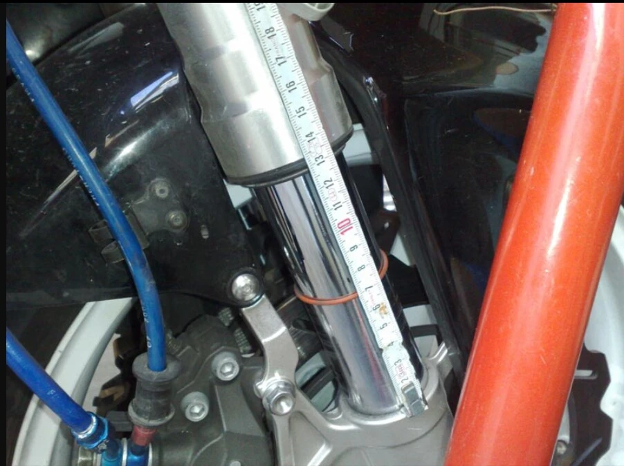

Grazie mille. ..semmai fammi sapere appena la provi sulla carens. ..La prova anello consiste nel mettere un anello di gomma nelle forcelle della moto per vedere di quanto si sposta e capire se va a fondo corsa
Nella carens non ho avuto ancora il tempo di capire se si può fare
Ti allego una foto presa da internet l'anello si vede arancione Vedi l'allegato 2555
