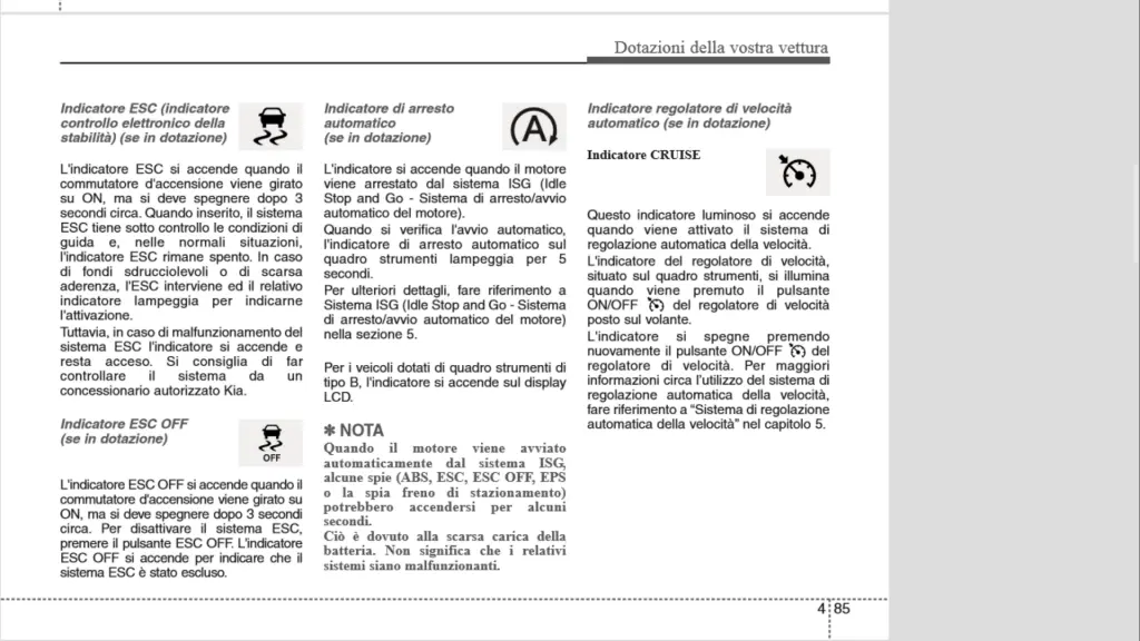

    Ragazzi, non avendo visto topic al riguardo, vi pongo il mio problema!
    Oggi, ho notato, su fondo sdrucciolevole, che si e' accesa la spia dell'ESC, senza più spegnersi! Dopo 5 minuti, ho accostato e spento l'auto! Una volta riaccesa, non si è più accesa la spia gialla! Sarà normale!
    Questo, e' ciò che dice la casa...

    La domanda, che è anche la mia speranza è questa: possibile che una volta intervenuto (anche se di solito, nelle passate auto, la spia si accendeva per i secondi legati all'intervento del dispositivo di sicurezza!), la spia dell'ESC (quella in alto a sx sul libretto! Priva di off!), necessitava di alcuni minuti prima di spegnersi??

    Tommy quando interviene l'esc(una volta sulle vecchie cee'd era esp) la spia con la macchinina che scivola si accende solo per pochi istanti,e solitamente lampeggia senza rimanere mai fissa.Possibile che non si tratti della spia che ti avverte di aver premuto il tasto di disattivazione?
    Se sei certo che sia rimasta incantata passa in kia subito e fatti fare una diagnosi..se c'è stato un problema sicuramente lo vedono...

    No gyus, quello per la disattivazione, ha scritto sotto OFF!! Vedi, è la seconda in basso a sx, sulla foto del libretto di uso e manutenzione! ;)
    Proverò a farlo intervenire!

    Esatto quando interviene il disegno è l'altro è si illumina per pochi istanti..

    Cioè, quando interviene il disegno è quello "senza Off"...giusto??
    A me, mi si è acceso quello senza off, rimanendo fisso per oltre due minuti! Poi, ho spento e riacceso l'auto!!

    Sì quello senza. Sicuramente un anomalia...

    Sui fuoristrada si disinserisce l'antipattino per togliersi da impicci molto scivolosi. Confermo che la spia si accende solo quando interviene per slittamento o perdita di aderenza. La seconda l'ho vista attivarsi 4 o 5 volte da quando ho la cicci! Se ti è rimasta accesa la spia, magari una controllatina al service male non fa.
