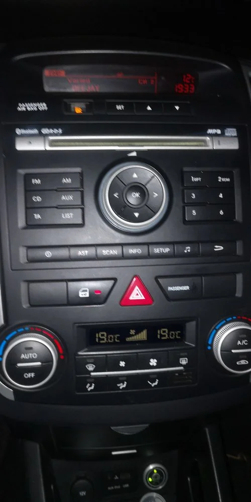

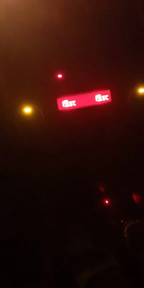

Buongiorno a tutti, mi chiamo Gerardo e ho una ceed 1.4 ex bi fuel del 2010.Ieri sera ho ritirato l'auto dal meccanico a seguito sostituzione piantone dello sterzo e nel tornare a casa mi sono accorto che tutta l'illuminazione rossa dei pulsanti degli alzacristalli,del regola specchietti, della regolazione dell'intensità delle luci, della console centrale( tasti della radio, il display del clima, persino le luci gialle che si accendono quando attivi il clima o lo sbrinamento) è completamente spenta. L'nica cosa che rimane accesa è il cruscotto. Ho notato inoltre che spengendo le luci anabbaglianti/posizione, le sole luci rosse del clima, il display e le luci gialle sempre dei tasti del clima tornano a funzionare normalmente, a differenza del resto che comunque rimane tutto spento. Accendendo nuovamente i fari, torna a spegnersi anche la parte clima. I sistemi funzionano tutti, sia radio che clima che gli alzacristalli, è solo un problema di illuminazione.
Ho controllato tutti i fusibili sia lato guida che vano motore ma nn ho trovato nulla di rotto.
Ringrazio anticipatamente chi mi potrà aiutare.

Problema risolto per fortuna... Avevano collegato il connettore del regolatore Dell intensità delle luci nell'alloggiamento di fianco a dove invece doveva essere collegato.
