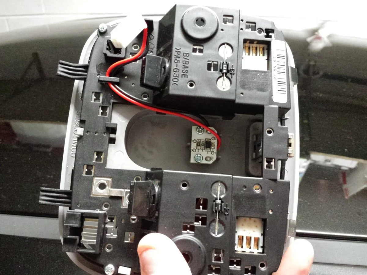

    buona sera a tutti, ho un problema con la luce della plafoniera. Tempo fa l'ho sostituiti tutti con dei led, poi un mesetto fa all'incirca uno di questi ha iniziato ad accendere tenuemente e poi fare accendi e spegni oppure accendersi in ritardo o spegnersi prima dell'altra fino a quando adesso non si accende più con l'apertura delle portiere, invece se la accendo manualmente funziona. Cosa potrebbe essere? Ho provato anche a mettere una lampadina a due led al suo posto per vedere se il problema era la plafoniera e questa accende molto tenuemente. Qualcuno ha avuto lo stesso problema o mi può aiutare? grazie

    bisogna controllare le resistenze ....
    se accendi entrambe manualmente funzionano ?

    quelle presenti sul sulla scheda dove sono i led ...

    devono esserci per forza .. controlla e posta una foto

    Ci sono 2 diodi nel retro della plafoniera, 1 per lato.
    Credo però sia più probabile un problema di falso contatto.

    purtroppo non sono i led, oggi ho provato ad invertirli e ho provato anche le lampadine originali, l'effetto è lo stesso.Mi sa che lunedì la porto in kia e vediamo se possono cambiarlo in garanzia

    Ragazzi il problema è ormai risaputo, il problema e che i Diodi e non le resistenze come qualche ingegnere elettronico ha scritto... non sono saldati ma incastrati nel lamierino, questo crea un falso contatto, se portate la macchina in officina con questo problema ve lo sostituiscono...
