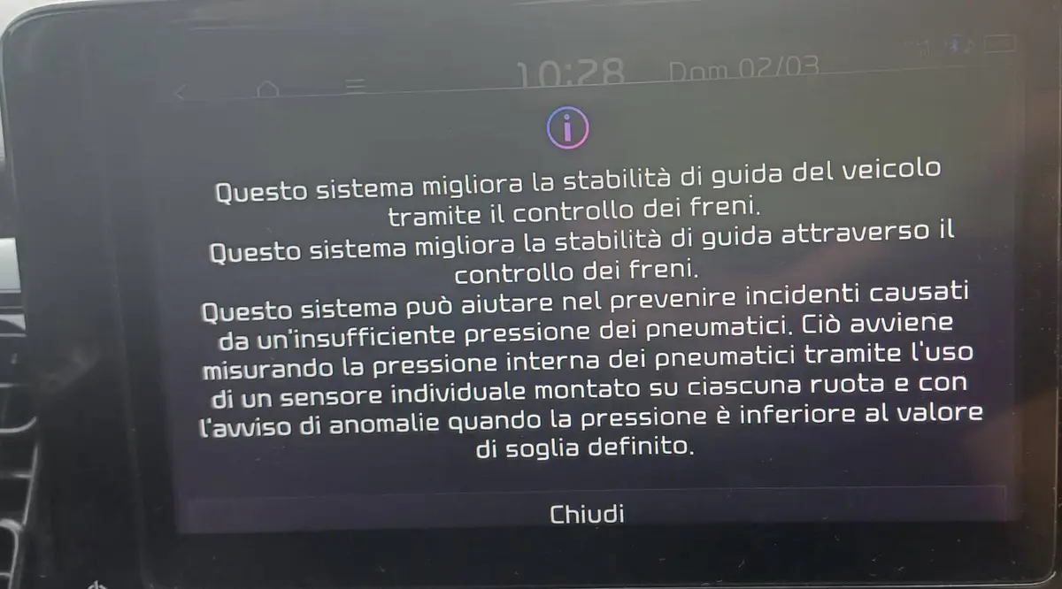

Buongiorno, ho una Kia Stonic GT line ritirata a fine Luglio 2024. Il sistema mi dà come risultato del controllo "normale" in relazione alla sicurezza veicolo (in allegato lo screenshot della videata).

Ok ti ringrazio, ma quindi dato che salvo la rilevazione appena ho riportato la pressione a quanto scritto nel manuale, 2.35 anteriori e 2.1 posteriori, se dopo qualche giorno da controllo risulta la pressione inferiore e non ho avuto alcun alert di segnalazione, vuol dire che non funzionano correttamente i sensori? Perché come da immagina allegata sul display risulta scritto che ci sarebbe un valore di soglia definito.
Sulla tua stonic gt pare che ci siano sensori diretti per la misurazione della pressione almeno in base a quanto dice il display quindi l'info che ti ho scritto prima non è proprio corretta. Potrebbe essere difettoso qualche sensore. Hai per caso cambiato pneumatici mettendo quelli invernali. Te lo chiedo perché a volte i gommisti non sono così attenti ai sensori durante le fasi di smontaggio e rimontaggio.

Ti ringrazio oggi vado in assistenza, ma per evitare risposte strampalate secondo voi un sensore può non funzionare anche se non compare alcun alert di malfunzionamento visto che nella foto allegata risulta che il sistema funziona normalmente?
