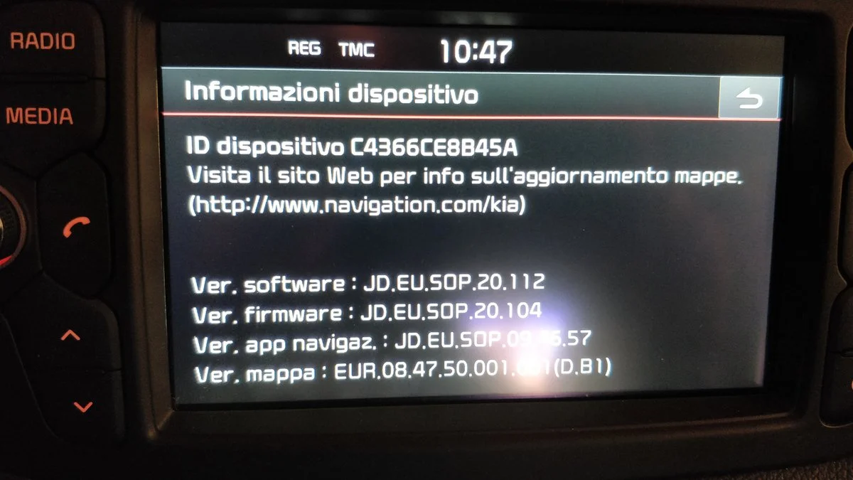

Ciao a tutti, chiedo cortesemente ai possessori della kia ceed gtline se mi dicono a che release sono con i propri navigatori, vorrei capire se è aggiornato o lo devo fare aggiornare grazie. Sotto allego il mio.
    116 KB · Visite: 381
Grazie @JACKSUFF per la risposta, mi sono letto il thread molto interessante, volevo chiederti se lo hai aggiornato in concessionaria, oppure se c'è un modo per
Aggiornarlo da soli, Grazie.
L'aggiornamento del software e mappe si può fare esclusivamente in Kia,
operazione annuale assolutamente gratuita (x 7 anni)
