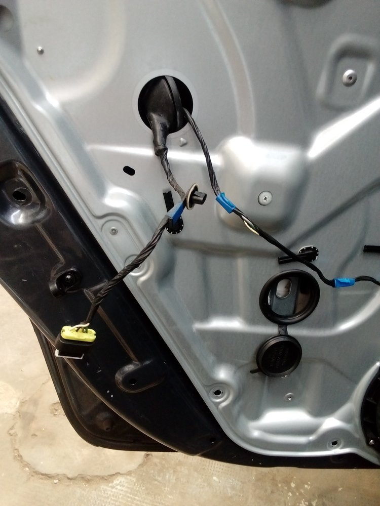

Per il blocchetto della chiave risolvevo con un goccino di olio spray sulla chiave.Resiste per un po',poi ritorna a fare lo scherzetto.Penso ci sia una linguetta meccanica nel blocchetto.Per la porta non penso sia qualcosa di meccanico sulla porta in quanto premendo il micron sulla spalla del telaio che comanda le luci interne fa lo scatto lo stesso.Ho provato anche ad invertirlo con quello della portiera dx ma il difetto continua sempre a sinistra.Probabilmente ci sarà qualche filo o qualche cablaggio in centralina che dà ni numeri...

In ogni caso ho scoperto che alla fine se apro la porta posteriore sinistra con chiave nel quadro è la serratura della portiera anteriore sinistra che scatta e non quella dietro.Proverò a lubrificanti anche quella è a controllare i cablaggi.Non sia mai che a furia di sbattersi si sia mollato quniche connettore
