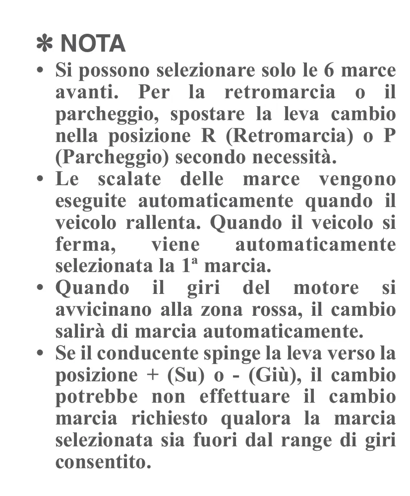

    Mi chiedo se, visto anche la mancanza di contagiri, la Niro è dotata di una sorta di protezione contro una scalata in fuorigiri.
    Mi e capitato in discesa in montagna che con il cambio in S sono passato da modalità automatica a manuale e di sentire il motore a giri troppo elevati... Ho subito inserito il rapporto superiore e rimesso in automatico...
    Visto che è la prima volta che ho il cambio automatico, sapete se c'è una protezione?
    - Post doppio unito -, 17 Ago 2018, Original Post Date: 17 Ago 2018 ---
    Mi rispondo da solo.
    Sezione 6-21 del manuale. Ha una protezione.

    come vedi la protezione esiste... sembrava strano che su un cambio automatico non esistesse...

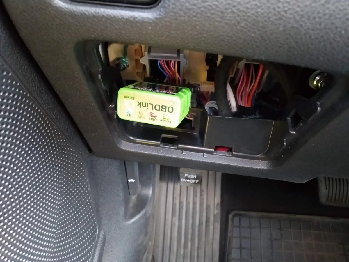

    Piccolo OT: mi fai una foto dicome hai sistemato l'ODB2? Quale stai usando?
    Grazie

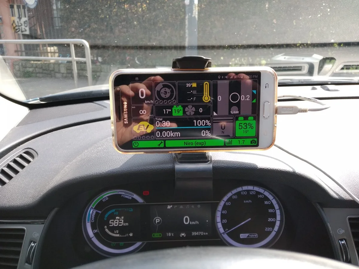

    C9B51115-1358-4304-9522-3860ADAC6473.jpeg D35DC63C-CAC0-4AB7-B2D0-DF66A9FEEF28.jpeg La presa OBD è fuori dalla sede di ritenuta e quindi, quando chiudo lo sportellino, va indietro.

    :eek:Ma tu giri con quella roba lì davanti agli occhi?? Io impazzirei ....:confused:!

    Io tengo il sedile tutto in alto, per cui non mi da fastidio, è molto più pericoloso guardare lo schermo del NAVI che è parecchio decentrato rispetto alla strada; in questo modo devi solo spostare di pochissimo gli occhi e comunque, guardando la strada, ti rimane nel campo visivo.

    Quindi l'hai "smontata" in modo da poter chiudere lo sportello?

    Ho solo staccato il connettore dalla cornice in plastica che lo tiene fermo; prima spingi all'interno il lato sinistro, poi quello destro e il connettore viene liberato, dopodichè puoi farlo vagare libero.
