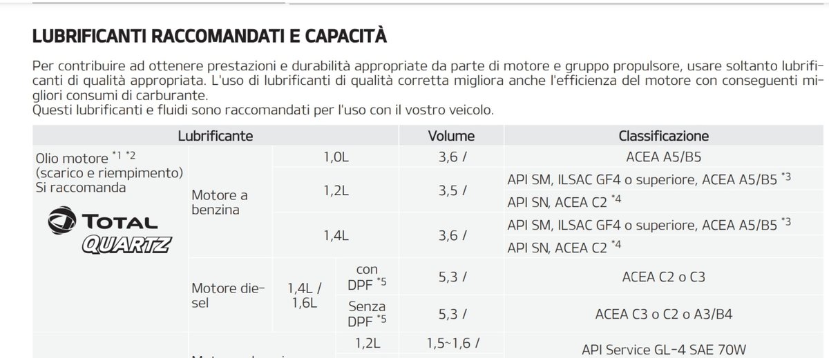

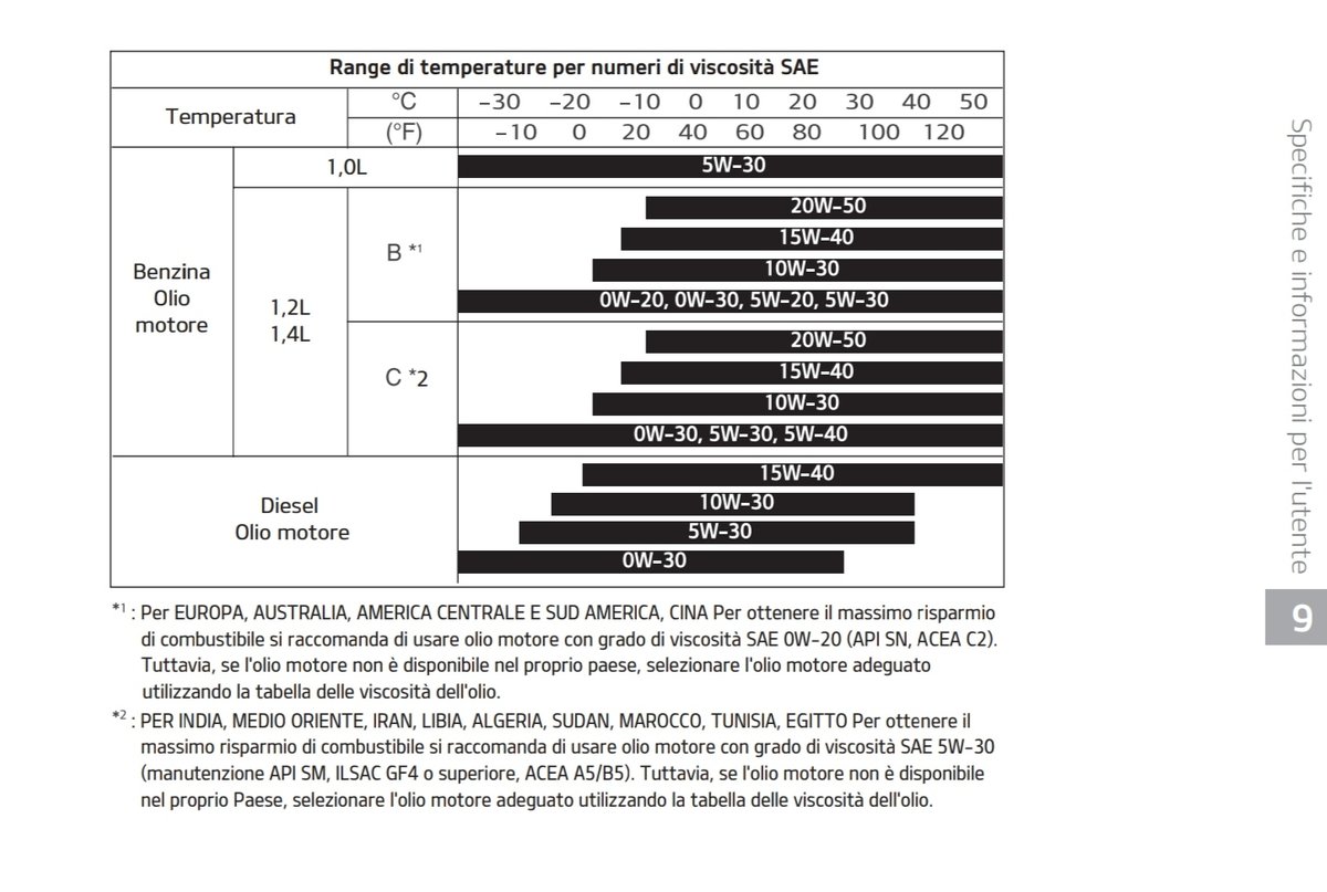

Il sito della shell dice (shell helix ultra ect 0w30 c2 c3).
Comunque guarda il libretto della macchina.
Anche il 0w20 effettivamente ma dipende dal motore.Sul sito shell metti i dati precisi,e poi controlla sul tuo libretto.
