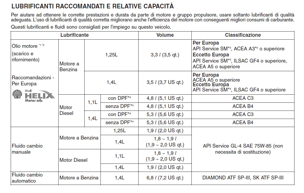

Oggi ho portato la mia ria cool 1.2 gpl a fare il secondo tagliando e mi hanno segnato in fattura 5,3litri di olio, mentre al primo tagliando ne erano 3,3litri
Possibile che ci sia così tanta differenza?
Non è che si sono sbagliati?
Da manuale uso & manutenzione.. nella coppa del 1.2 ci stanno 3,3 lt
Penso ad un "errore" spero fortuito del concessionario.
Vediamo domani cosa mi dicono.
Fatto il tagliando a fine marzo, con 3,5 lt di olio, sempre 1,2 benzina.
forse si son sbagliati e hanno visto il tempario del 1.4 diesel. 5.3 è la capacità della coppa di quel motore
