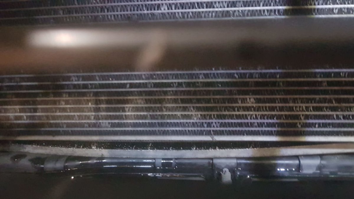

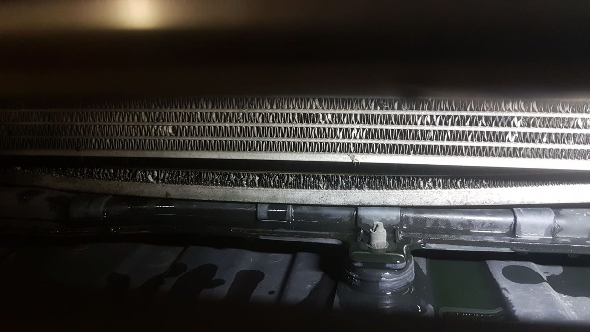

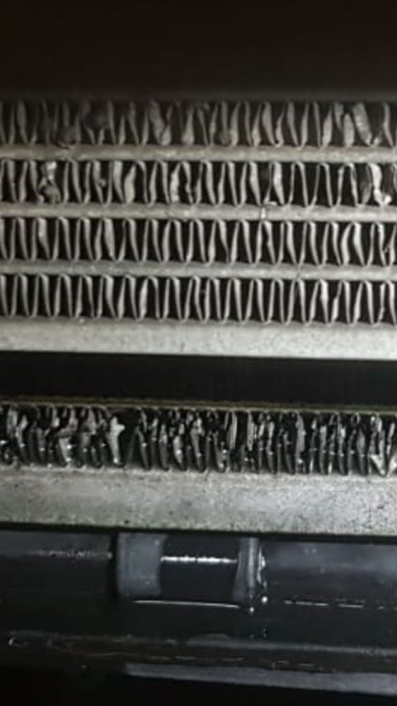

Ciao ragazzi...ho portato la macchina a fare il tagliando...e il meccanico si è accorto che mancava acqua nella vaschetta..ha controllato e ha visto che era sfondato e marcio..non è mai successo a nessuno?la macchina non è piu in garanzia perche il tagliando dei 60000 e ora quello dei 90000 l ho fatto da un meccanico e non alla kia...

I radiatori non si "sfondano" senza motivo, non avrai preso qualche sasso o qualche pezzo di ferro in corsa senza accorgertene?
O parcheggiato su un marciapiede più alto del normale.......
No,,,, a guardare bene le foto non c'è segno di urto.....
No..nessun urto e nussun sasso...il radiatore che si è sfondato è quello dietro...quello davanti è del climatizzatore ed è integro
Però dalle foto ho notato i segmenti un po' rovinati .e abbastanza che uno di questi sia rotto che fuoriesce la perdita .
Il problema è che si è proprio curvato sotto..li i sassi c entrano poco...
In effetti si vede l'apertura sotto sembra che si sia scollato !!!
