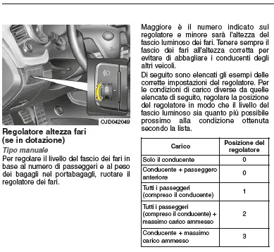

    Si, ma secondo me, il fascio di luce è basso!! L'ho notato specie su strade buie, dove troppo spesso (rispetto ad altre auto!) sono costretto ad usare i fari alti!
    Ho portato la regolazione assetto fino ad 1 e 1/2....ma il fascio sembrava migliore in movimento......

    Per assurdo, sembra funzionare in modo strano chicco!! Devo verificare su di un muro! Ma sembra alzarsi il fascio luminoso all'aumentare del numero...non abbassarsi!!
    Strano...comunque il fascio luminoso, anche a 0 era basso!! :(

    Tommy più sale il numero e più si abbassano i fari....con il regolatore sullo zero sono al massimo dell'altezza.Dovresti fare una prova contro un muro ad una determinata distanza e vedere a che altezza da terra è proiettato il fascio luminoso....poi naturalmente ci vorrebbe il paragone con un'altra cee'd con le stesse condizioni...

    Esatto Gyus.....perchè se come dici tu Tommy aumentando il regolatore riesci ad alzare il livello del fascio luminoso dei fari sarebbe veramente strano.....comunque penso che nella peggiore delle ipotesi sia possibile regolare l'altezza direttamente in zona fari.
    Con la mia vecchia Focus, tramite un cacciavite, ricordo che era possibile regolare altezza...e forse anche la direzione...naturalmente senza esagerare...non vogliamo abbagliare nessuno...ma neanche cercare i topi nei tombini:D

    Avevate ragione ragazzi!! Fatta oggi la prova sul muro!
    Stupidamente, "fissatomi" con la poca altezza, ampiezza e profondità del fascio luminoso dei fari della mia cee'd, li avevo abbassati ulteriormente!
    Forse, al buio ed in movimento, abbassandoli, il fascio luminoso si era allargato, dandomi la sensazione di maggiore visibilità e profondità!
    Grazie......fatto sta che questi fari non mi convincono proprio...... :(
