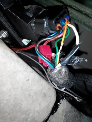

Per quanto riguardo il relè degli specchietti è quasi plug&play, bisogna solo collegare due cavi tramite dei morsetti ruba-corrente o spellando gli originali, ai cavi che derivano dall achiusura meccanica della porta per dare il segnale di apertura e chiusura, come la seguente foto
Una volta fatto ciò il gioco è fatto, gli specchietti si chiudono al chiudersi dell'auto e viceversa si aprono, se si preme il tasto della pulsantiera invece si chiudono e così restano fino a quando non si ripreme il pulsante.

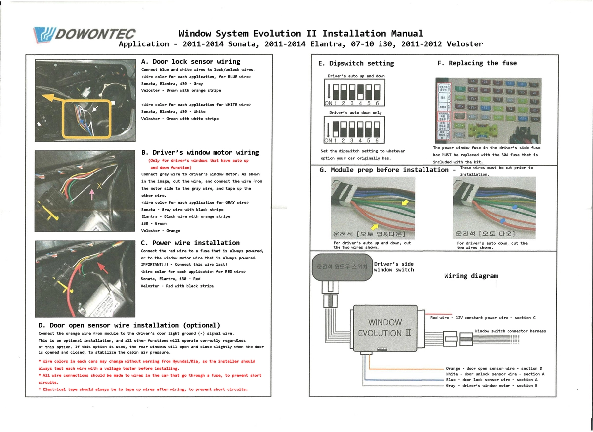

Per quanto riguarda invece il relè degli alzacristalli la cosa si complica, qui infatti sono di più i cavi, ed oltre che i suddetti per la segnalazione d chiusura e apertura servono anche un alimentazione e un cavo che non sono riuscito a collocare nel posto giusto. Eccovi le istruzioni, da adattare poi alla nostra Rio
non riesco ad effettuare il collegamento corretto descritto nella sezione B, infatti il relè installato funziona correttamente con tutti i vetri tranne quello lato guida.
il problema lo riscontro in questo connettore, cioè quello del motore del vetro lato guida, dove non riesco a trovare il cavo da loro citato
Se qualcuno mi aiuta, sono disposto a fare da cavia per completare l'installazione correttamente e stilare una guida.
