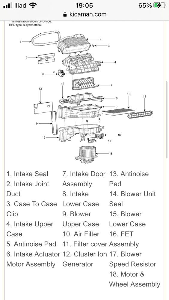

Un saluto a tutti, la ventola della mia Carens oggi funziona solo alla velocità 4, normalmente il difetto é dovuto alla rottura della resistenza che parzializza le altre velocità. Qualcuno sa dov’è posizionata??
Dovrebbe essere il numero 17, lo trovo nel vano in basso passeggero, vicino al filtro abitacolo??
