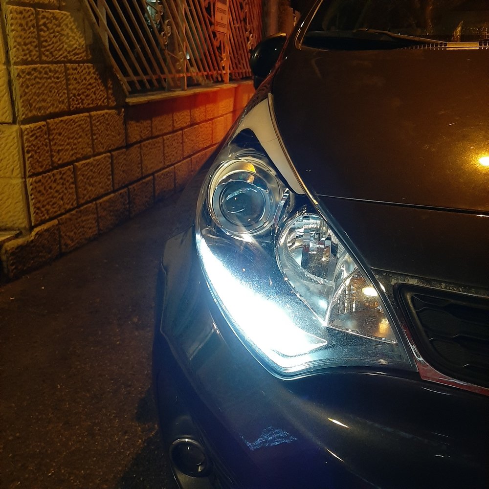

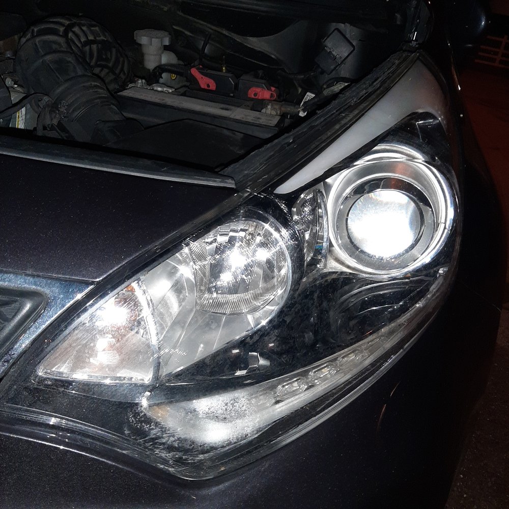

Prima foto fanale da sostituire(originale)
Seconda foto fanale sostituito in precedenza di cui vorrei trovare il gemello a sinistra(non originale)

Il più simile che ho trovato è questo.
Penso abbia la luce led sotto uguale, però sia a parabola

Il mio faro sarebbe esattamente questo, lenticolare, modulo regolazione assetto fari elettronico e con striscia a led lunga sotto la palpebra.
Sotto ho trovato L'OEM, ora rimane da trovarne uno disponibile.
921011W290
