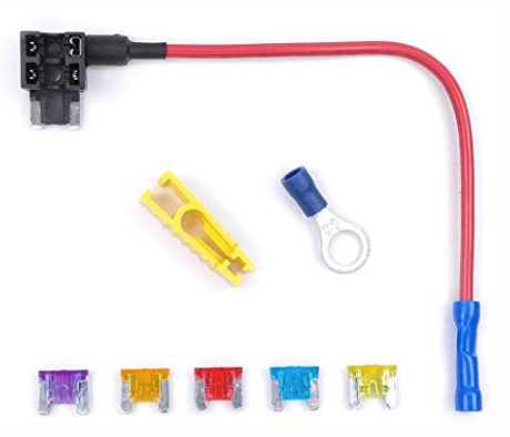

Individua un fusibile sempre alimentato (ovviamente, anche a quadro spento), sfilalo, applica un ruba-corrente (*) nel relativo socket sulla board fusibili, re-inserisci il fusibile originale nel socket INFERIORE del ruba-corrente ed infine aggiungi il fusibile extra sulla derivazione (socket SUPERIORE). E' consigliabile usare un fusibile con un valore NON superiore ai 5A. Fin qui, ovviamente hai collegato solo il positivo. Se, nell'abitacolo, non riesci a trovare un punto di contatto francamente collegato al negativo, è consigliabile derivare quest'ultimo direttamente dalla batteria. Buon lavoro,
:ciao:
(*) se stai usando un ruba-corrente di questo tipo:
