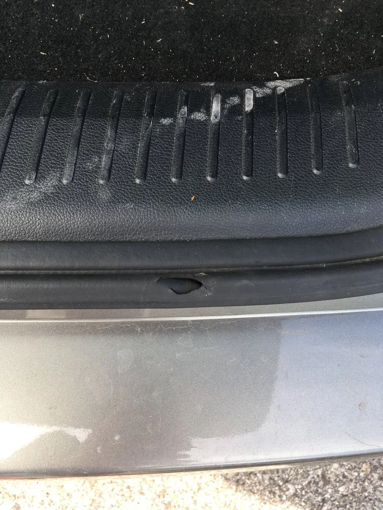

Buongiorno a tutti.
La mia Carens mi regala l'ennesimo piccolo danno.

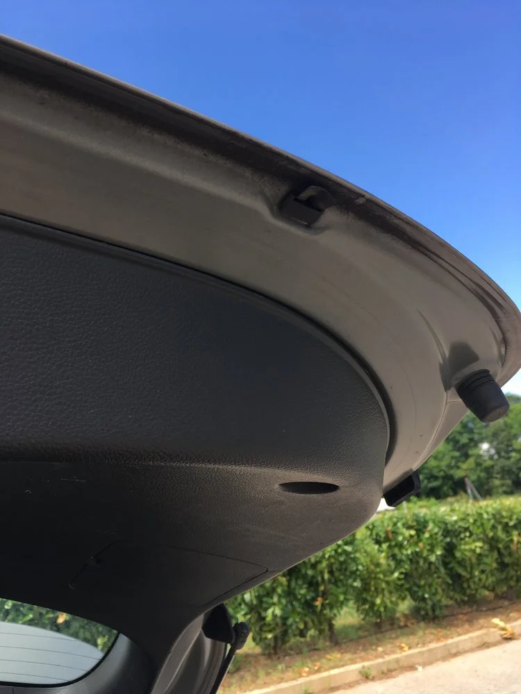

La guarnizione del portellone posteriore si é rotta in 2 punti, dove vanno a sbattere quei 2 piccoli ganci posti nella parte superiore.
É successo anche a qualcuno di voi?? La mia ha quasi 4 anni e 90.000 km.

certo è strano dopo così poco tempo.... però hai la garanzia
Non ho la carens ma mi sto domandando a che servono quei due listelli mi sembra siano di ferro ma non si possono togliere-
Prova a dare una regolata svitandoli per portarli un po piu fuori ai distanziali di gomma che si trovano a destra e sinistra quello della foto posto sulla destra cosi allontani il portellone dalla guarnizione.
