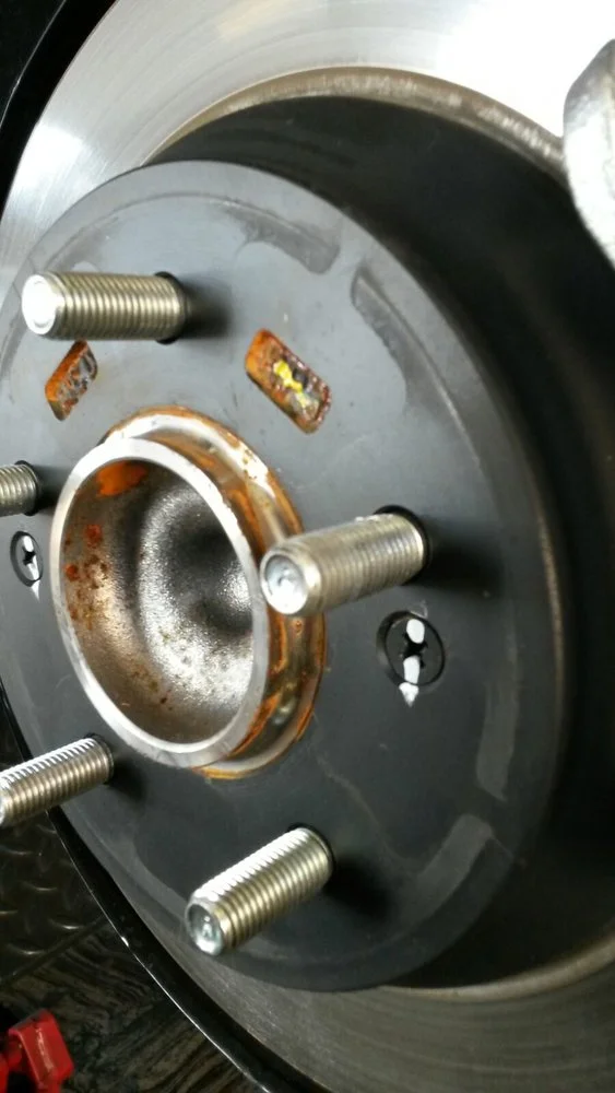

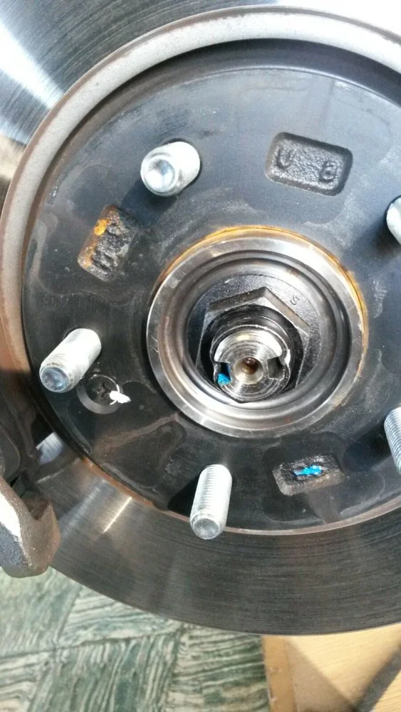

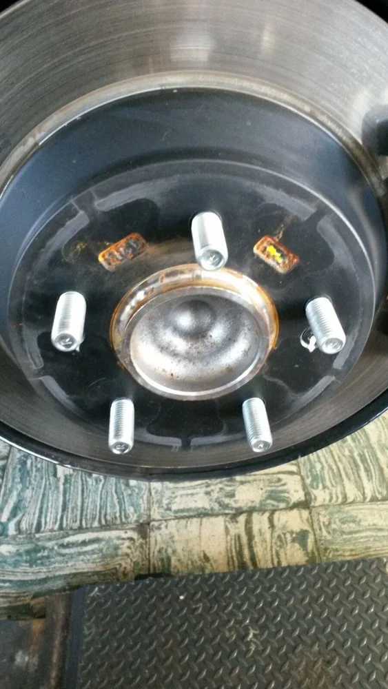

Ieri sulla mia Kia Carens 2017, dopo solo 5700km, ho effettuato il primo cambio gomme ... e guardate la sorpresina che ho trovato .... un bel pò di ruggine.
Mi chiedo, è normale dopo cosi pochi km ?? :(

Dalla mia esperienza con altre auto e' assolutamente normale anzi, se fai come me che d'inverno togli i cerchi in lega e monti gli pneumatici invernali su cerchi in ferro che non hanno nessuna protezione del mozzo contro gli agenti atmosferici vedrai che si arrugginiscono del tutto.
L'unica accortezza che io uso nel cambio invernale con estivo e' di dare un colpo di spazzola in ferro alla parte esterna e dare un filo di WD40 o SVITOL con uno straccetto.
:quoto: i commenti precedenti..
