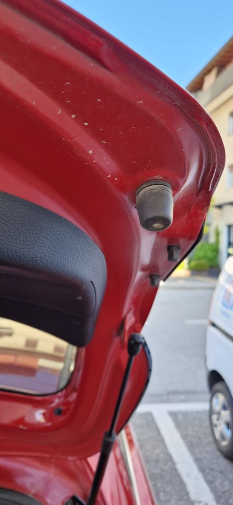

Ciao a tutti, credo di aver risolto.
Regolando questi gommini sul portellone (avvitandoli/svitandoli) si crea un poì di spessore ed ora il portellone non vibra più o almeno io non lo sento più così invedente come prima.
Ho scoperto della loro funzione girovagando su un forum di "colleghi" alfisti alle prese con un problema simile al mio.
