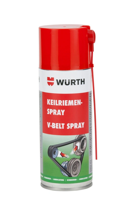

Quanti km hai accumulato?
Probabilmente solo un po di secchezza...
Un buon spray specifico e sicuramente risolverai

Questi spray sono tutti un po' simili!
Secondo voi, quale si avvicina allo specifico? Il wd40 o il silicone spray??
Forse quello al silicone è più adatto... il WD40 probabilmente è un po' aggressivo. Mi rimetterei comunque al buon @JACKSUFF per un parere "definitivo" :).
Grazie mille ragazzi! ;)
Personalmente eviterei spray siliconici per evitare slittamenti.
Ancor peggio wd40, svitol... ecc ecc
Punterei solo ed esclusivamente su uno spray specifico. Unica saggia alternativa sarebbe la sostituzione :nonso:
