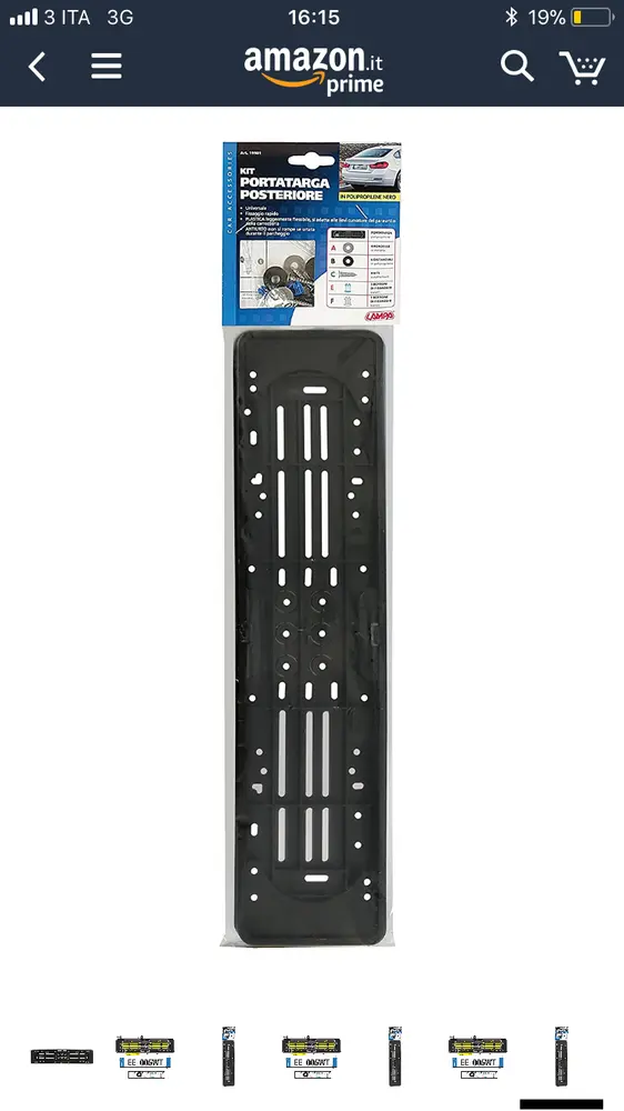

Io ho tolto il portatarga perchè pubblicizzava il venditore. comprato su amazon, ( anteriore & posteriore) in metallo lo ho avvitato al portellone con uno spessore in polistirolo tra il portellone ed il portatarga...... poi ho rivettato la targa con rivetti colorati......

Risolto 11€;)
    22,2 KB · Visite: 485
