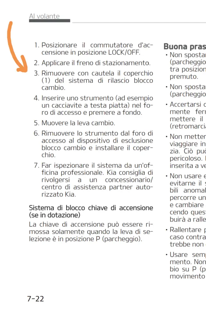

Sono un possessore di una Kia Niro che sino a sabato 11 agosto ero contentissimo di averla, ora molto meno.... Mi spiego: Finalmente dopo un anno di lavoro vado in ferie e sabato 11 agosto raggiungo, dopo aver percorso 250 km circa, la tanto desiderata località balneare, spengo l'auto, scarico i bagagli e mi accingo a sistemare la casa che mi ospiterà per 5 giorni. Terminate le piccole faccende domestiche parcheggio l'auto nell'angusto vialetto interno, puntatina al mare distante un centinaio di metri, bagnetto e all'imbrunire ritorno a casa, doccia e pronti per andare alla scoperta di qualche locale per la cena. Salgo in auto, premo il tasto Start/Stop e mi appare sul display questo messaggio "Ruotare il volante e premere start". Cosa sarà mai? Ho provato in tutti i modi ma non c'è stato nulla da fare!! L'indomani mattina ho chiamato il soccorso stradale della Kia che mi ha inviato un carro attrezzi il quale è stato impossibilitato a prelevare l'auto a causa del vialetto troppo angusto e delle auto parcheggiate lungo la strada d'accesso. Ci provo l'indomani mattina molto presto e finalmente riesco a far "estrarre" l'auto dal vialetto. Altro calvario, comprendere come sbloccare la marcia per poter inserire la posizione N (istruzioni pessime del manuale). Trasportiamo l'auto nel concessionario più vicino che dista 47km. Dopo qualche minuto arriva il tecnico con il booster, tenta di avviarla ma purtroppo non si tratta di batteria scarica. In poche parole non ci hanno capito niente!!! Fortunatamente mi hanno dato un'auto sostitutiva che mi ha consentito di proseguire le vacanze e soprattutto di ritornare a casa ma la nota più dolente è che non hanno capito che guaio sia capitato e questo mi mette ansia e soprattutto ha minato la fiducia che avevo riposto su questo marchio.... Credo che a nessuno di voi sia capitato qualcosa di simile ma se avete qualche suggerimento è sicuramente gradito. Buon tutto.
