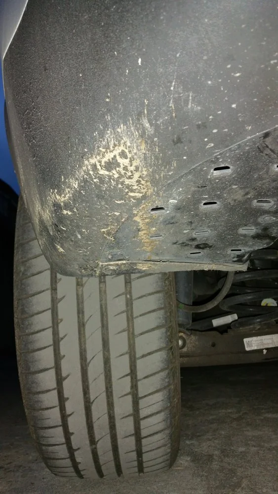

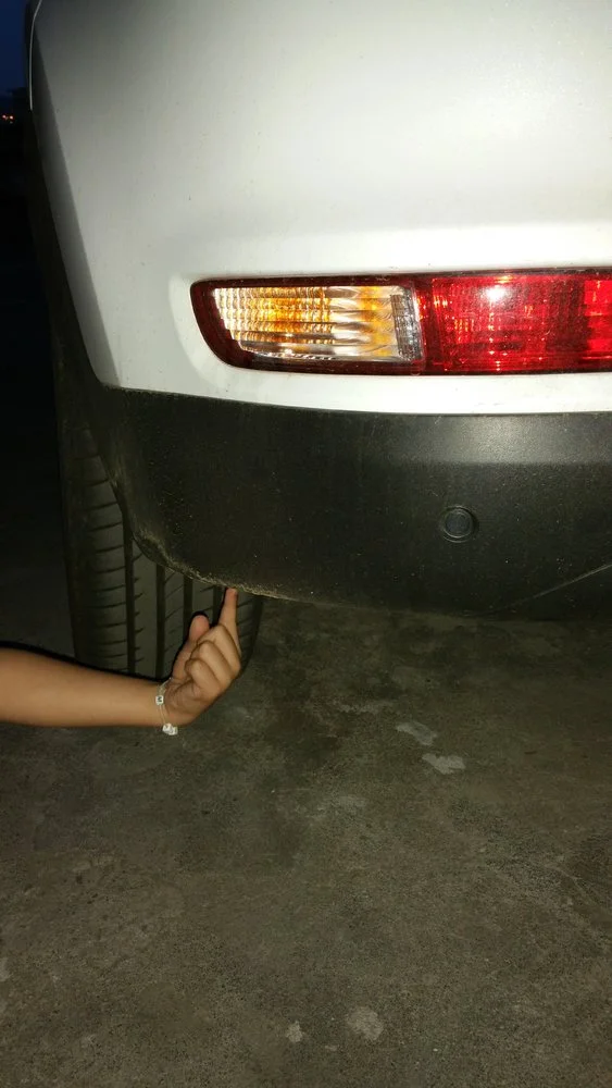

Vedi l'allegato 12584
È, per intanto, l'elemento bucherellato che va a salire seguendo il parasassi con moquette. Sono questi elementi rigidi che traballano....La manina è di mio figlio e il marrone di sporco non è fango...anche ma è c*c*a di capra. Le zone che devo raggiungere per il lavoro sono mooolto agricole....pascoli e greggi di pecore che si strusciano sulla sportage, ne esce bella lucida.
