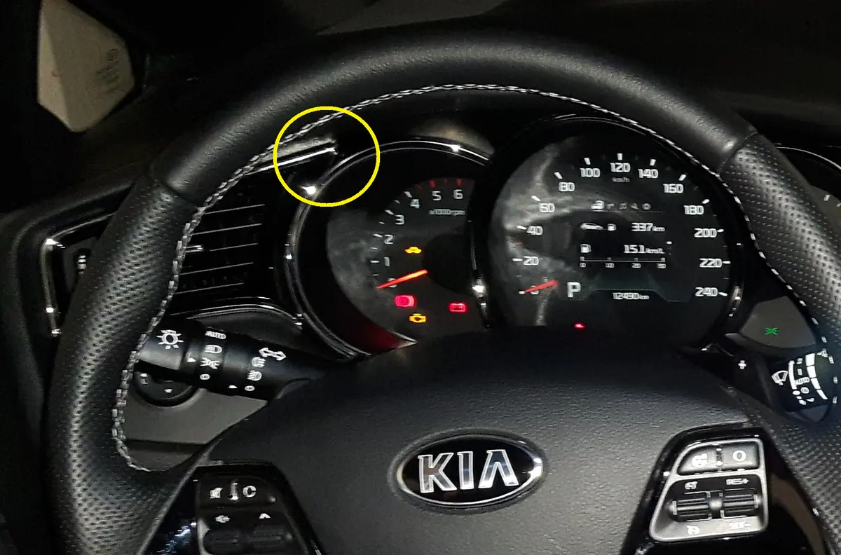

    La mia esperienza è con un solo scricchiolio serio, comparso dopo 8.000 Km e circa 7 mesi. L'ho individuato da poco e proviene dal pannello di plastica destro del tunnel del cambio che poi arriva sotto il cruscotto, per intenderci quello a contatto con la gamba destra del passeggero. Di tanto in tanto è sembrato anche a me di avvertire un rumore dall'attacco delle cinture, ma di rado.

    Con il freddo si risveglia un piccolo grillo incastrato precisamente lì! Prima o poi ci piazzo una trappola :banghead:
