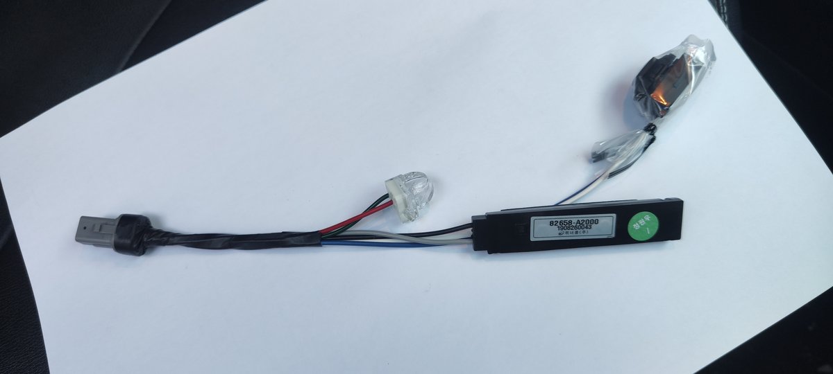

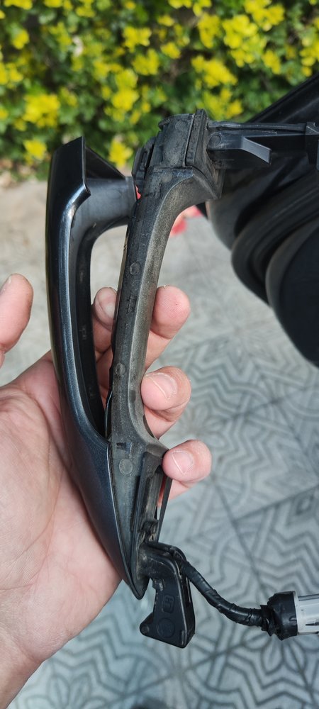

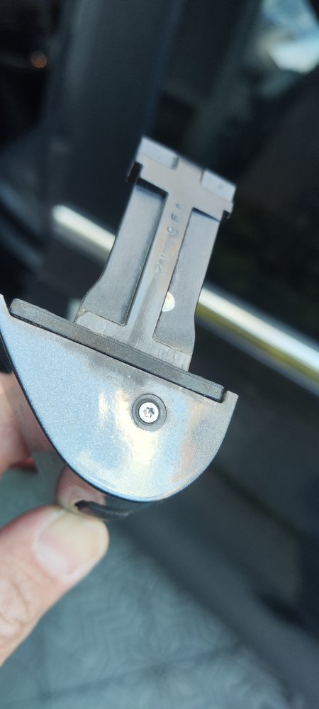

Buongiorno ragazzi, eccoci dopo due mesi di attesa in carrozzeria per un incidente prima di natale, allora la macchina l'ho presa, però ho notato che non mi legge l'apertura con la chiave in tasca,prima mi avvicinavo e li specchi si aprivano da soli toccavo il pulsantino e la portiera si apriva,adesso niente,ma se vado sul lato dx passeggero tutto funziona normale, non è che hanno smontato la maniglia e si sono dimenticati di attaccare qualche filo a qualcuno le e successo una cosa simile???
Dimenticavo di dire che la batteria è scarsa,stamattina la macchina non è partita ,poi ho preso i cavi e un amico mi ha dato la corrente e stasera e successo la stessa cosa ,può essere anche questo un motivo??
