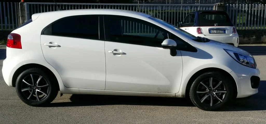

  15. Emanuele Paris
    Emanuele Paris Utente attivo
    Messaggi:
    124
    "Mi Piace" ricevuti:
    44
    Registrato:
    21 Ott 2014
    Motorizzazione:
    Kia Rio
    Nuovo Look per la mia Kia Rio con cerchi in lega da 15 pollici e pneumatici invernali 2015-01-02 19.25.39.jpg

    i cerchi da 15 sono quelli kia che montano sulla versione active? ( 185/65/15 se non vado errato )
  17. Gyus80
    Gyus80 Utente famoso
    Messaggi:
    5,528
    47
    Registrato:
    29 Set 2018
    Provincia:
    NO
    Kia:
    Rio
    Motorizzazione:
    1.2
    Anno:
    2012
    Esattamente.
