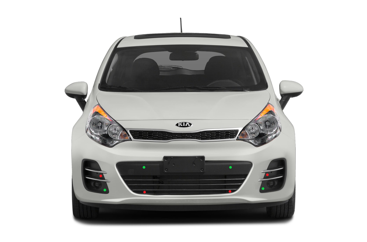

Ciao a tutti, vorrei installare i sensori di parcheggio anteriori nell'auto di mia moglie, (a già distrutto 2 paraurti ) di serie abbiamo sensori post. e camera vorrei chiedere aiuto se esiste qualche guida. vi allego una foto di dove vorrei istallarli ho segnato 2 possibili posizioni .
Li vorrei anche io,ma non è una cosa "semplice" come quelli posteriori.In più devi aggiungere il tasto P OFF per disattivarli,se no quando sei in cosa impazzisci.Io sicuramente mi affiderò ad un carrozziere/elettrauto per un lavoro preciso e ben fatto.

Ciao dopo una lunga ricerca ho trovato i sensori Meta System active park 4/14 (circa 110€- https://support.metasystem.it/index...di-prodotto/Sensori-Parcheggio/Active-park-14)
che rimangono attivi per 20 secondi dopo aver disinserito la retromarcia. Lo sto seriamente valutando , li vorrei installare nella soluzione dei punti verdi (foto post precedente) il problema è che al momento sono alla ricerca di ennesimo paraurti .
