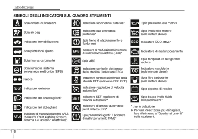

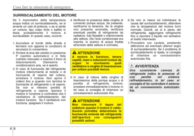

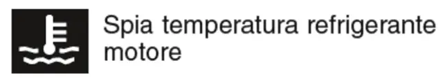

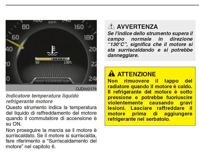

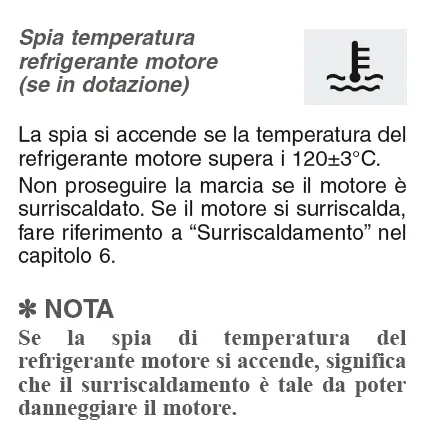

Riporto 4 estratti dal libretto conducente Cee'd JD... in effetti, sembra (sembra) che la benedetta spia debba esserci:
Che ci sia sfuggito qualcosa? Darò un'occhiata approfondita a quadro e manuale e vi farò sapere...La spia è presente "se in dotazione"... ma è in dotazione? E su quali versioni? :confused:
veramente con questo "se in dotazione" ci hanno riempito il manuale... :confused:
non mi sembra una prova del tutto indolore... :confused:
Sul libretto della mia Rio non viene menzionata ne la spia ne l'avviso su cdb, devo fare riferimento all'indicatore
