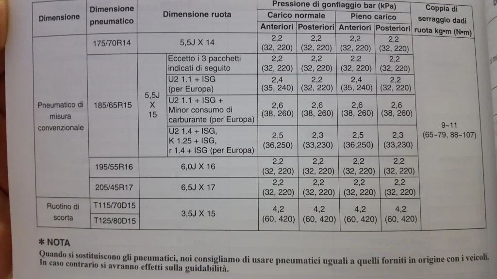

    Ragazzi sfogliando libretto di uso e manutenzione ho trovato questa 20151020_211716_001.jpg ..chi ha capito quel è il serraggio giusto per i cerchi da 17?:p

    La coppia di serraggio non varia in base al cerchio(salvo disposizioni del costruttore dello stesso)in quanto anche cambiando misure,le colonnine sono sempre le stesse..se non erro da 88 a 107 N*m... non capisco l'altro dato 65-79...forse è il serraggio minimo?

    Se è così c e un range molto ampio!vabbuò:p
