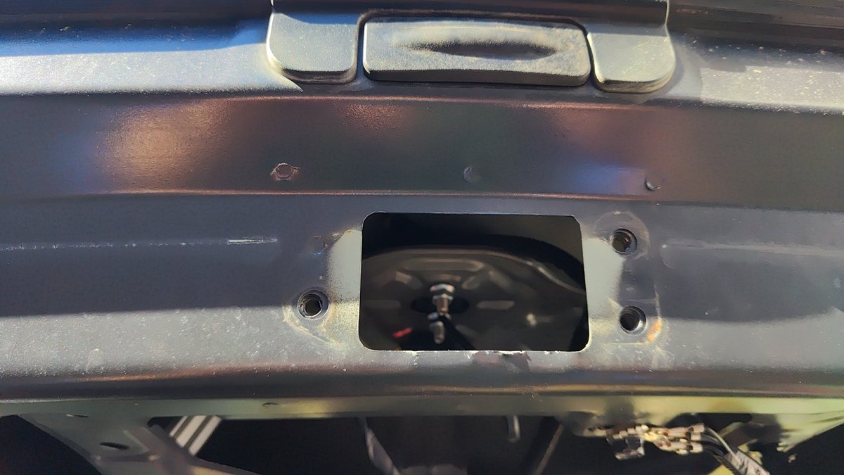

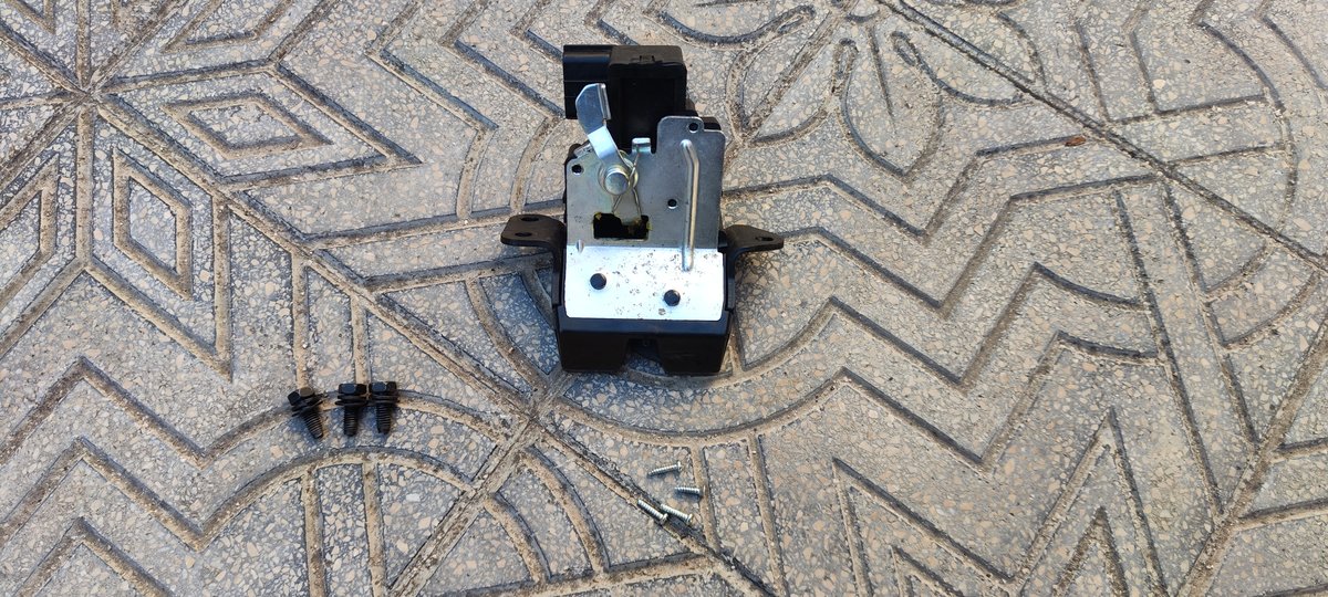

Ho inizialmente svitato i tre bulloni che mantengono la serratura fissata al portellone, con una chiave da 10
ma nonostante tutto non riuscivo ad aprire il portellone lasciando la serratura agganciata, ho forzato la mano ma ho inevitabilmente piegato la lamiera del portellone
prima di procedere con le maniere "forti" ho tentato di accedere dall'interno rimuovendo la copertura in plastica interna del portellone, ma la serratura è completamente chiusa ed è stato inutile.

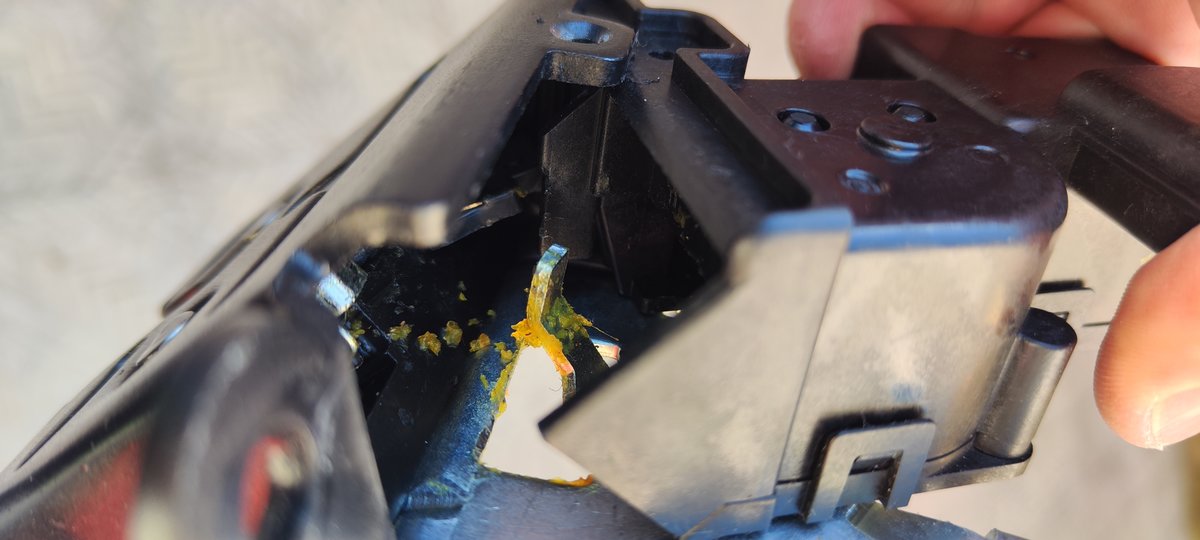

A questo punto mi è stato possibile svitare ulteriori 4 viti a croce (3 davanti e 1 dietro alla serratura, visibili nella prima foto), che mi ha permesso di accedere parzialmente all'interno della serratura, poiché i due perni del meccanismo di sgancio sono ribattuti e non permettono la separazione della plastica nera dalla parte metallica.

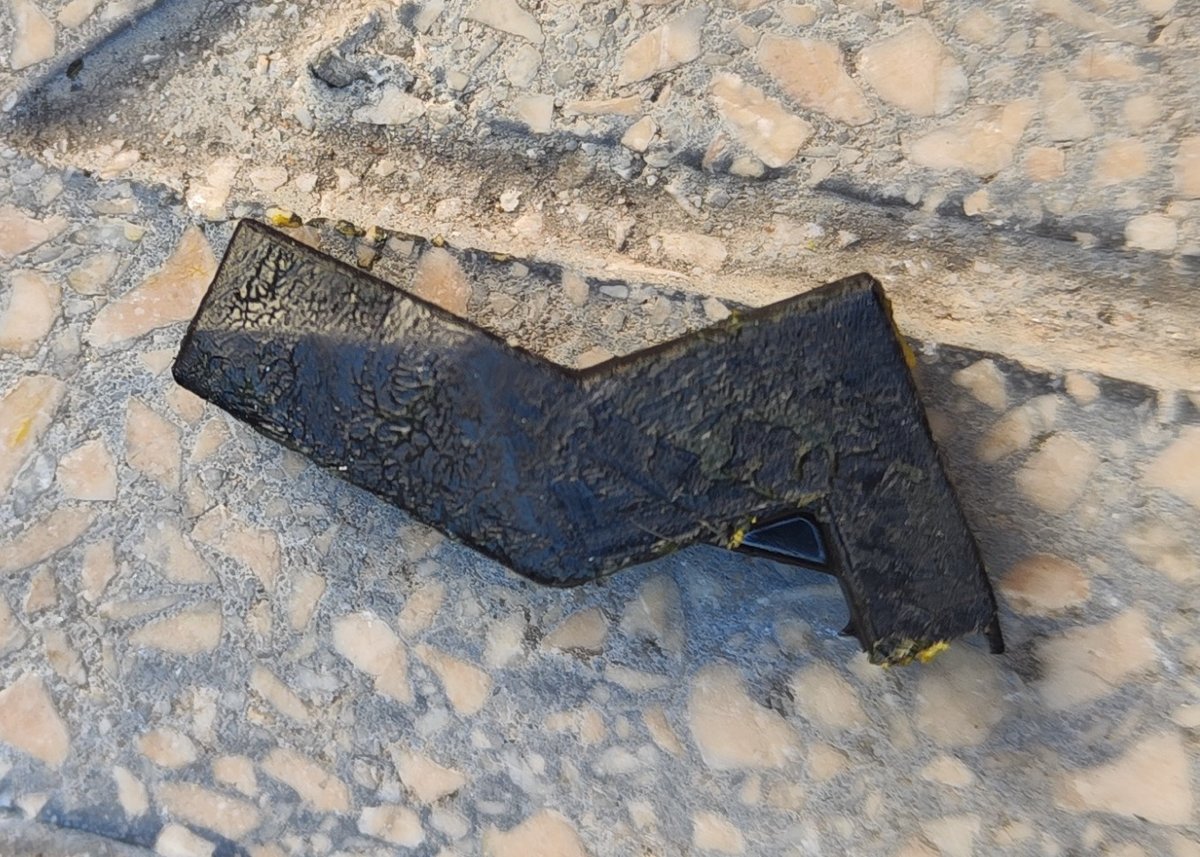

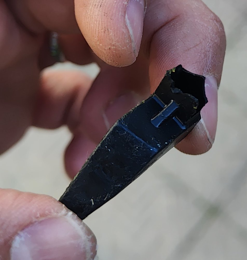

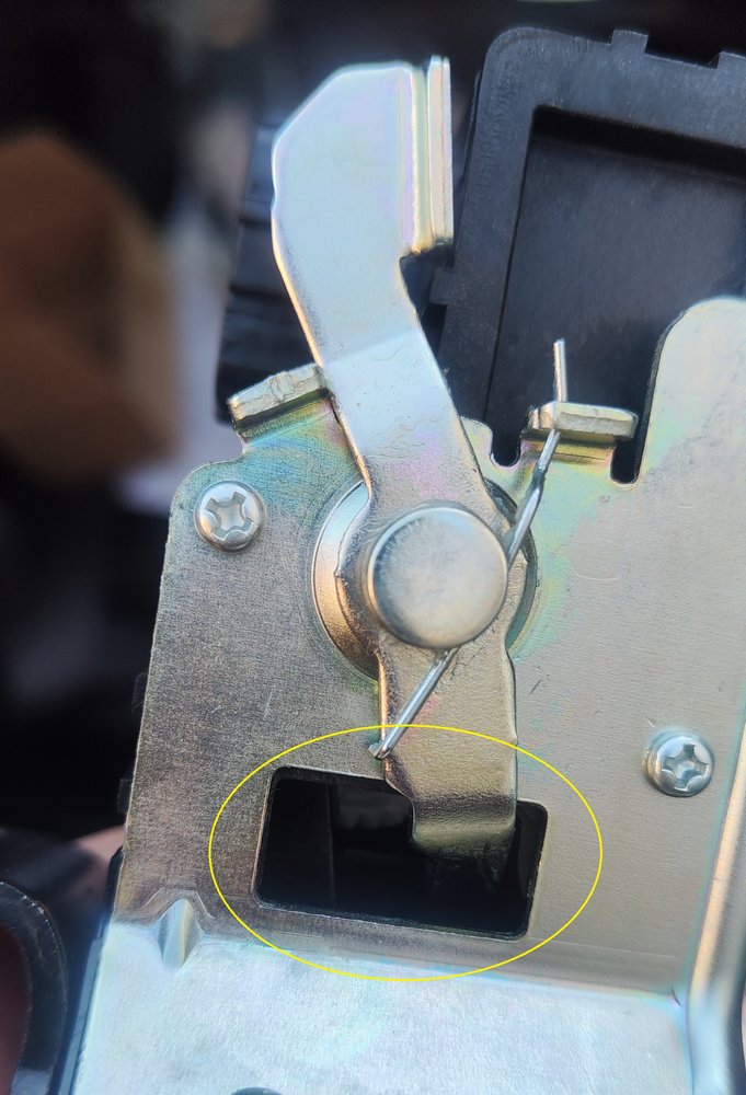

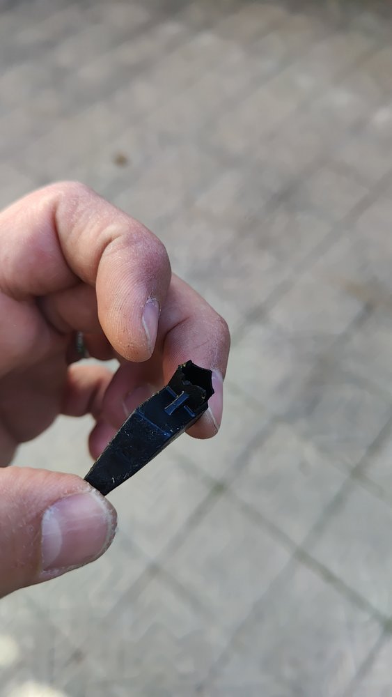

Come si può notare dalla foto che segue, l'inefficienza è stata causata dalla rottura di un pezzo in plastica
che aziona lo sgancio della serratura ed era attaccato alla leva in metallo, quella su cui si agisce anche manualmente dall'interno (l'elemento sporco di grasso nella foto che segue)

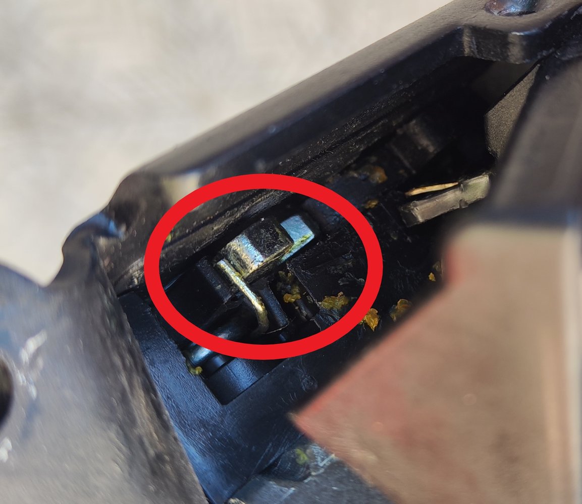

Una volta aperto il portellone sono riuscito a fare leva sul punto di sgancio, facendo ruotare il meccanismo cerchiato in rosso, e tirando contemporaneamente la serratura

Ho inizialmente svitato i tre bulloni che mantengono la serratura fissata al portellone, con una chiave da 10 Vedi l'allegato 32664
Vedi l'allegato 32665
Come si può notare dalla foto che segue, l'inefficienza è stata causata dalla rottura di un pezzo in plastica Vedi l'allegato 32672 Vedi l'allegato 32673
Vedi l'allegato 32668
Vedi l'allegato 32669

Dopo una ricerca vana di ricambi usati, ho deciso di acquistare il ricambio originale alla Kia, con conseguente altra attesa per la fornitura, ma finalmente ho ripristinato la serratura :auguri:

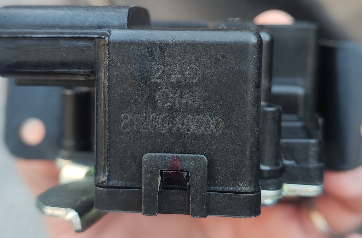

Ricambio nuovo:
dettaglio dove si può vedere il componente di plastica, che ero convinto fosse collegato alla leva di metallo, ma in effetti viene azionato dal suo movimento e sembra essere collegato direttamente al meccanismo di sgancio che ho cerchiato nel primo post:
Collegato il connettore elettrico, inserita la serratura nella sua sede (che questa volta è entrata tranquillamente senza fare danni?) e avvitato i 3 bulloni...tutto è tornato efficiente come nuova.
