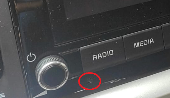

Ieri mi hanno fatto non so che diavolo di aggiornamento e oggi all'accensione della macchina non andava più il sistema multimedia, il display è nero e bloccato, non risponde ad alcun pulsante fisico!
Tuttavia vedo la scritta dell'avvenuto collegamento bluetooth con il telefono.
Io domani devo partire per le ferie, c'è un reset da qualche parte?
Andiamo Bene ci deve essere un forellino microscopico sullo schermo dove inserire una punta per resettare il sistema.
Si il pulsante c'è e non è così microscopico si preme con una penna volendo, ma per fortuna il sistema si è sbloccato da solo dopo che ho lasciato la macchina ferma un'oretta.
Allego la foto del pulsantino

Non avendo la stonic mi sono limitato a darti un indicazione di massima,meno male che il tutto si e rimesso a funzionare da solo .Buone Ferie. :driving: :ciao:
