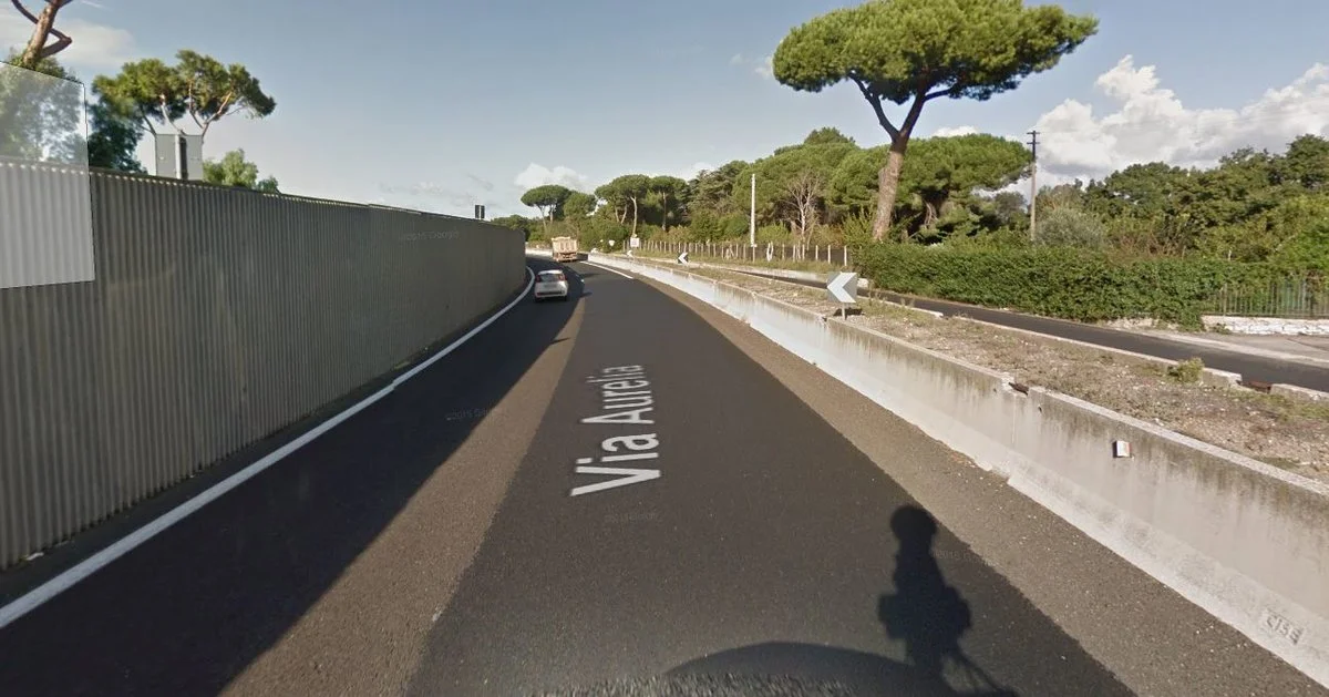

Ciao a tutti, qualche giorno fa, mi è successa una cosa stranissima. Ero in viaggio verso Santa Marinella (Civitavecchia) e stavo percorrendo la via Aurelia che in quel tratto è a due corsie per senso di marcia.
Viaggiavo con lo Smart Cruise Control attivo a 90 Km/h e distanza impostata ad una o forse due tacche, quando ad un certo punto, nel tratto di strada che vedete nella foto, la macchina mi ha rallentato bruscamente anche se davanti a me non c'era nessun rallentamento, per fortuna dietro non avevo nessuno altrimenti avrei rischiato di essere tamponato.
Vi ho allegato la foto perchè credo che il rallentamento sia stato causato dai New Jersey in cemento che, in una curva così, possono essere stati indentificati come un ostacolo.
Per fortuna non andavo forte ed ero solo in macchina ma mi sono preso un bello spavanto e sono subito intervenuto con l'accelleratore per annullare la frenata, da quel momento quando imposto lo SCC faccio sempre attenzione a situazioni del genere per cercare di disattivarlo in anticipo.
