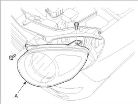

vedi se questo può esserti d'aiuto, in teoria sono solo due viti, e mi raccomando scollega la batteria prima ;)
Radu grazie ma la macchina non ha questo faro...
Quello che mi hai mandato tu è il modello dopo
Vedo se trovo qualcos'altro in rete. È del 2007, vero?
== edit ==
questo dovrebbe essere quello giusto, sempre due viti e un piccolo trucco per tirare fuori il fanale:
facci sapere :ciao:
