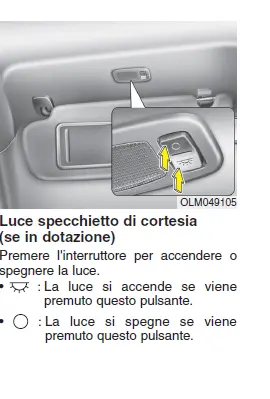

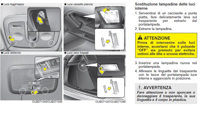

Ciao a tutti, sto sostituendo le luci interne con dei led, il problema e' che non riesco a smontere quelle sotto i parasole e il manuale non spiega come fare.
Ce' qualcuno che le ha gia' smontate?
Grazie
