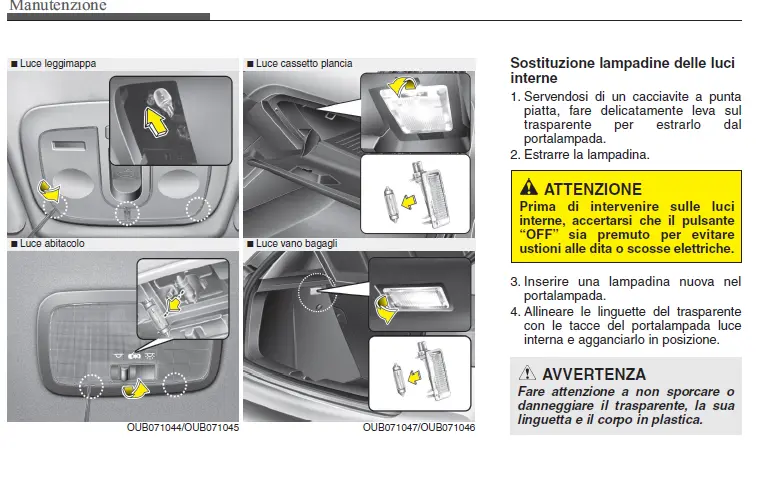

    per smontare la plafoniera interna basta inserire un giravite piatto nella parte che premete facendo un pò di leva si aprirà, nella parte opposta troverete dei incastri con un leggere forza verso l'esterno si sgranceranno, e subito avremo la possibilità d camiare le lampadine, mentre per arrvare al led centrale dovete svitare le due viti che ci sono all'interno dove si trovano le lampadine e poi con una leggera forza fate leva e verrà via tutta la plafoniera... per le luci targa hai lati della plafoniera troverete delle linguette premetele verso la plaoniera e questà verrà via... ;) Non FATE DANNO

    Ecco da libretto uso e manutenzioni le relative spiegazioni:
