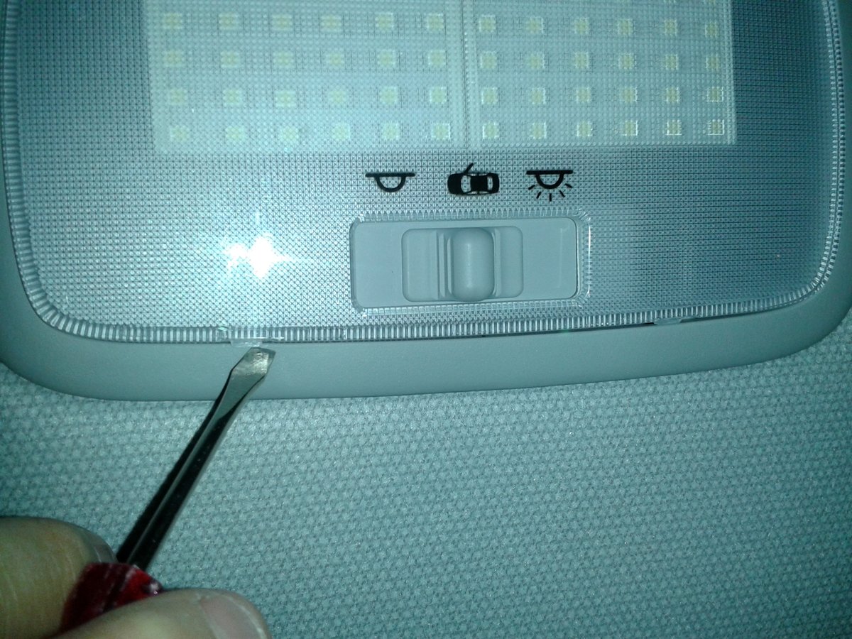

Salve a tutti, vorrei smontare la plafoniera centrale per installare un interruttore che permetta lo spegnimento delle luci anteriori all'apertura dello sportello. Mi spiego meglio: quando si posiziona il selettore delle luci ad apertura sportello, si accendono le anteriori e la centrale. Vorrei , come nella rio, la possibilità di scegliere se accendere solo la centrale o l'anteriore o entrambe. Avete istruzioni su come tirare giù tutta la plafoniera per riuscire a piazzare un interruttore? Grazie!

Per la plafoniera centrale ho smontato senza problemi ma con molta attenzione il "vetro" e visto il tipo di lampadina (festoon da 31 mm) mentre per la plafoniera anteriore da libretto dice solo di smontare i "vetri" per sostituire la lampadina.
Ne ho tolto uno (sempre con cautela ...) ma non riesco a rimuovere la lampadina perchè non c'è spazio per afferrarla ed ho paura di romperla dentro.
Credo sia una T10, giusto? cioè tonda in vetro con i due contatti, inserita a pressione, corretto?
Come faccio a toglierla? Devo smontare tutta la plafoniera?
grazie
a memoria mi pare di ricordare che va smontato il pezzo per interno non il vetro di plastica facendo leva nella parte verso il parabrezza, togli lo spinotto e cambi le lampadine

proverò, il libretto parla di rimuovere solo i due "vetrini" però come detto poi è difficoltoso sfilare la lampadina

Sì ricordo anche io che sul libretto c'era un'indicazione che ritenevo sbagliata perchè vedevo che forzavo troppo sul vetrino e vaveo paura di romperlo.
Forse bisogna svitare anche delle viti che sono nel portaocchiali....

i "vetrini" in realtà scendono abbastanza facilmente come anche quello della plafoniera centrale (stesso sistema della Picanto prima serie di mia moglie) ma le lampadine non riesco a sfilarle per accertarmi di tipologia, lumen ed ingombri e poi successivamente per la sostituzione con quelle a led dopo l'acquisto.
Ho visto le viti dietro al porta occhiali però poi immagino sia incastrata sulla carrozzeria.
In ogni caso o si può sfilare dall'alto le lampadine oppure rimane il problema

sì ricordo che una volta smontato tutto il pezzo non ebbi problemi a sostituire le lampadine
trovato il video della sostituzione lampade su i30 che a quanto vedo ha la plafoniera identica
