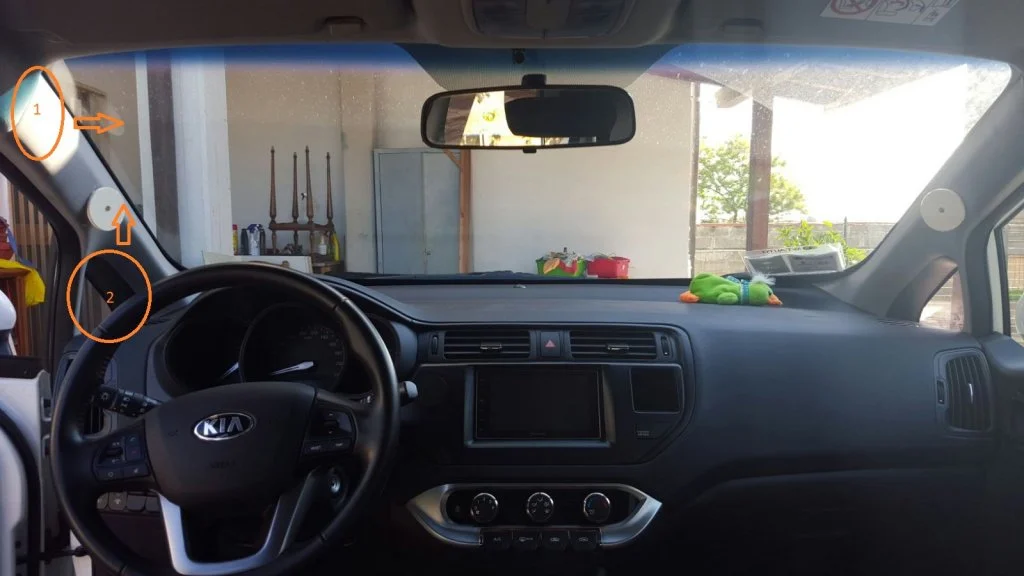

    Come Togliere Montanti:
    Ebbene si, per chi vuole fare un buon impianto sono necessari dei tweeter come nostro Signore comanda... Ma dove piazzarli?
    Non c'è posto migliore del montante in plastica, ergo dobbiamo necessariamente smontarlo per applicarvi il tweeter.
    Gli strumenti da utilizzare sono:
    -pazienza... molta..
    -pinze a beccuccio fine
    Una volta muniti di questi 2 attrezzi (entrambi fondamentali) potrete iniziare a smontare il montante.
    1) staccare il montante in alto (a contatto con l'inizio del tettuccio) tirandolo verso l'interno dell'abitacolo, basterà un pochino di forza!!
    2) staccare il montate dal cruscotto, basta prenderlo nel buco del vetrino nella parte più fine e tirarlo su fino a sentire uno scatto
    Una volta fatto, vedrete che il montante rimane agganciato per un pezzo al cruscotto (in fondo, vicino al vetro, ma niente paura..) e non verrà via a causa di una clip nera telescopica (entra ed esce in se stessa)...
    A questo punto dovrete munirvi di pinzette, prendere la Clip nera di cui parlo (possibilmente più vicino possibile al montante staccato) e ruotarla di 90 gradi (decidete voi il senso, non ha importanza).
    Tenete il monante in trazione, così da favorire l'uscita della Clip sopracitata.
    Finite le bestemmie (le tirerete, lo so) per togliere la Clip nera (che serve a non far sparare il pezzo in caso di apertura AirBag, quindi state attenti che proprio in prossimità della Clip si trovano i tiranti dell'AirBag) dovrete solo sfilare il montante tirandolo verso di voi, verrà via facilmente.
    *NB: Per le versioni Cool o High Tech che hanno Tweeter integrato è necessario staccare il connettore del tweeter prima di togliere defiitivamente il montante.
    **NB: Nella foto si evidenziano le forze da applicare sul montante sinistro, inutile dire che per il montante destro la prima forza va applicata nel senso opposto (da destra verso sinistra) mentre la seconda forza da applicare rimane invariata (anche se inutile lo scrivo)
    Buon Divertimento :p

    Ciao, ho provato a togliere il montante dx, i vari perni si staccano tranquillamente ma in alto c'è un perno nero che non ne vuol sapere di togliersi! Ho paura di spaccare tutto!
  5. kandom
    kandom Ospite
    Devi usare una pinza e girarlo di 180gradi e si stacca dal montante
    A Gianluca88 piace questo elemento.
