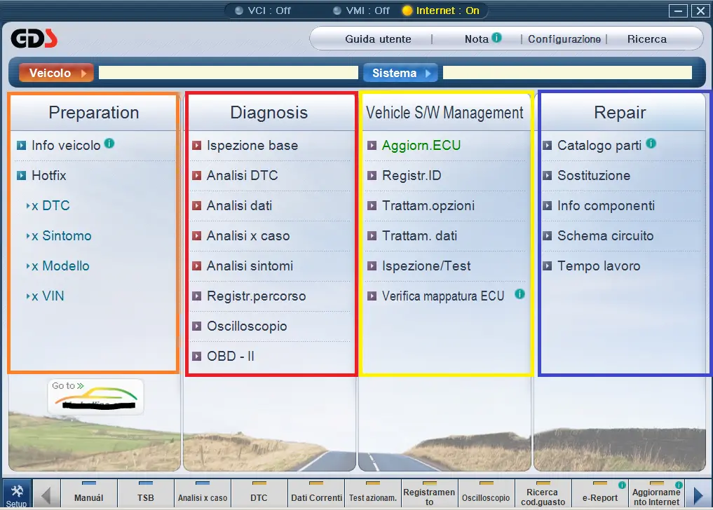

    Oggi voglio parlarvi del software di diagnosi e riparazioni per kia e hyundai .
    il software si divide sia per la casa automobilistica della kia e sia per la hyundai entrambi permettono di effettuare diagnosi , aggiornamenti ecu , consultazioni dei manuali di riparazioni e dei tsb (technical bullettin) dove e possibile consultare richiami e procedure di riparazione e guide di risolizone ai problemi su molte vetture.
    questa e la schermata principale del software :

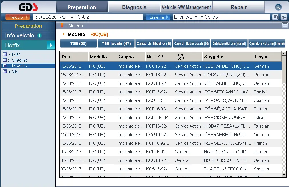

    SEZIONE PREPARAZIONE
    in questa sezione tramite il VIN e possibile conoscere tutti i parametri e l allestimento dell auto i colori accessori e interventi di manutenzione effettuati .
    la sezione HOTFIX sempre in base al modello scelto e il VIN e possibile risalire a errori riscontrati su un modello auto e a procedure per ripararle.

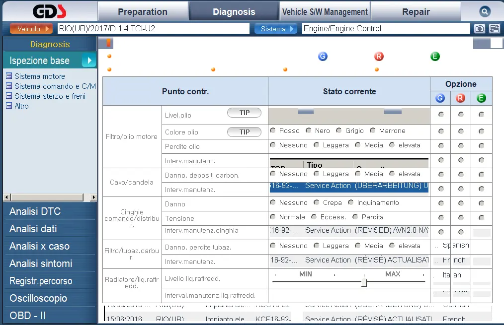

    DIAGNOSI:
    in questa sezione si possono ricercare codici quasto e riparali , fare un ispezione base per controllare livelli olio acqua e altri interventi , poi si possono leggere tutti i dati in tempo reale come turbina , sensore pressione rail e tanti altri .

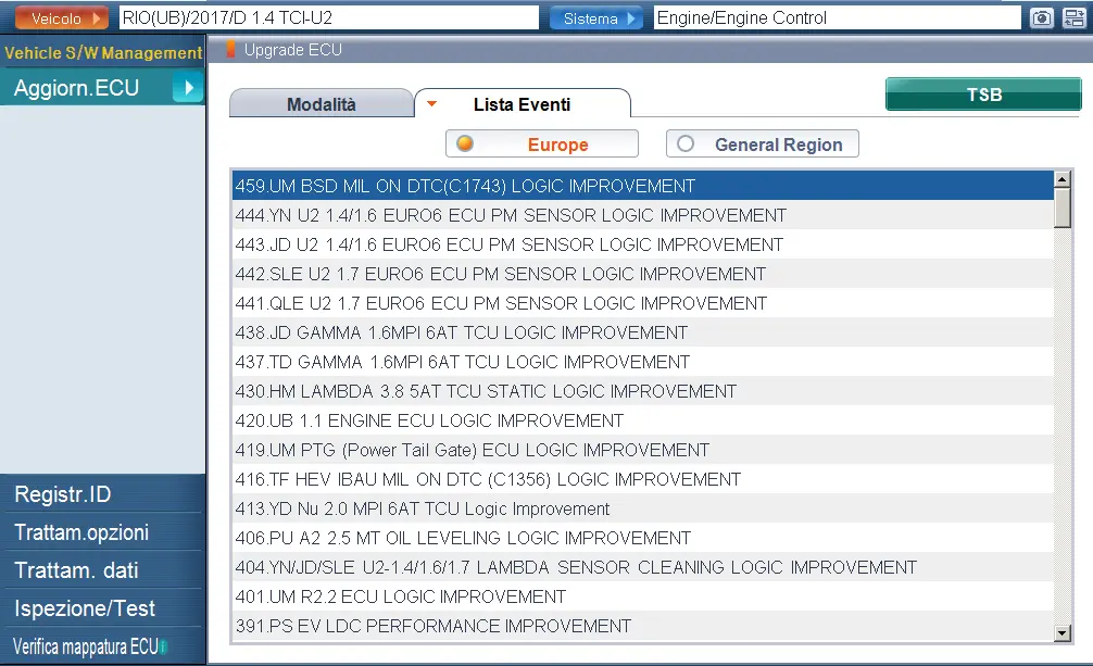

    SW MANAGEMENT:
    In questa sezione e possibile aggiornare il software della ecu in base a dei problemi riscontrati o in base ai tsb , come mancata rigenerazione del fap oppure aggiornamenti per scarse prestazioni.

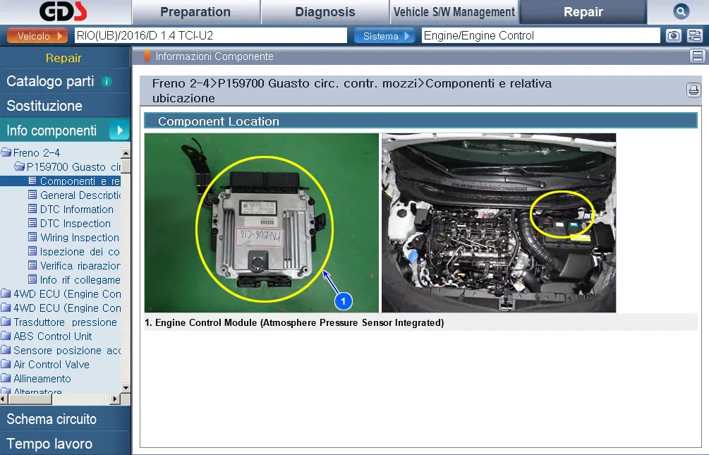

    SEZIONE RIPARAZIONE
    qui e possibile leggere manuali dell impianto ellettrico con cablaggi completi e schemi , trovare le parti di ricambio con annesso codice , conoscere le procedure di riparazione delle parti dell auto , le informazioni sui componenti e tempi per le procedure di lavorazione.

    La voce "verifica mappatura ECU" che fa di preciso?
    Serve per capire se la vettura è stata rimappata?
  3. kandom
    kandom Ospite
    Serve per vedere se ci sono nuove mappature , se sono presenti ti rimanda su aggiornamento ecu dove puoi scegliere di aggiornare in modo manuale o in automatico
