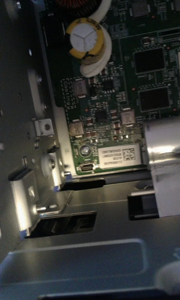

    Ce una porta usb interna ma e protetta quando ti colleghi dice "usb change id vendor" bisogna trovare il codice della lg per passarlo. Io stavo provando a leggere la emmc da 4gb ho anche la pedinatura , ma non sono esperto i materia. Ce chi sul modello della dacia che monta il sistema operativo simile al nostro ed e riuscito a bypassare il blocco facendo debug del software.
    Il modello del navi e lg lan5201ekub montato nella rio sistema win ce 6.0
    - Post doppio unito -, 14 Set 2016, Original Post Date: 14 Set 2016 ---

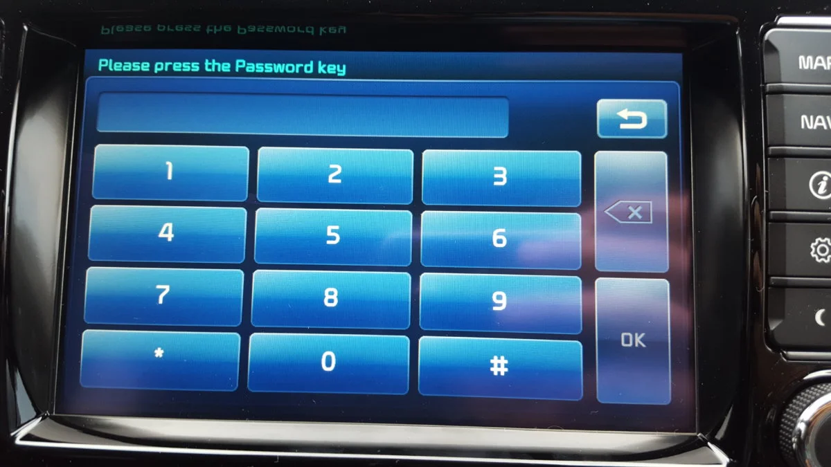

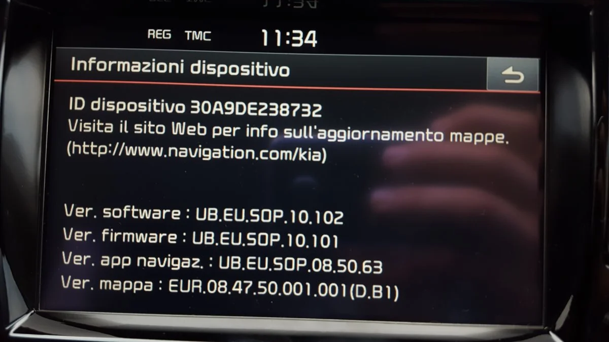

    Kandom innanzitutto grazie per le dritte che mi stai dando.
    Ho provato con il metodo che mi hai indicato ed effettivamente va in testmode.
    I codici indicati nel post però non sembra funzionino, funziona solo 123456 ed un altro che attualmente non ricordo, ma era solo una pagina informativa.
    Per ricavare i codici aggiornati ho pensato che questo testmode sia un .exe che viene eseguito seguendo quella procedura.
    Se riesco a prelevare quel file e a reversarlo dal pc probabilmente posso prendere tutti i codici disponibili.
    La porta usb che tu dici, quella secondaria, come la uso? è necessario smontare il tutto?
    Allego qualche foto di come si presenta la schermata delle informazioni (tenendo premuto 5 secondi il tasto delle impostazioni)
    e la schermata del testmode (tenendo premuto 10 secondi il centro della schermata informazioni)

    Si quello e un eseguibile se non erro deve essere lisa.exe bisogna prelevarlo e fare un reverse e controllarlo in visual studio per vedere se ti da alcuni codici.
    Per usare la porta usb tipo b devi rimuovere il navigatore ma e protetta da firmware.
    Altre opzioni che mi vengono in mente e estrapolare i file tramite jlink . Sabato se hai piacere possiamo parlarne su skype cosi ti faccio vedere alcuni file che ho che non posso postare perche qualcuno li potrebbe utilizzare e bloccare il navi .

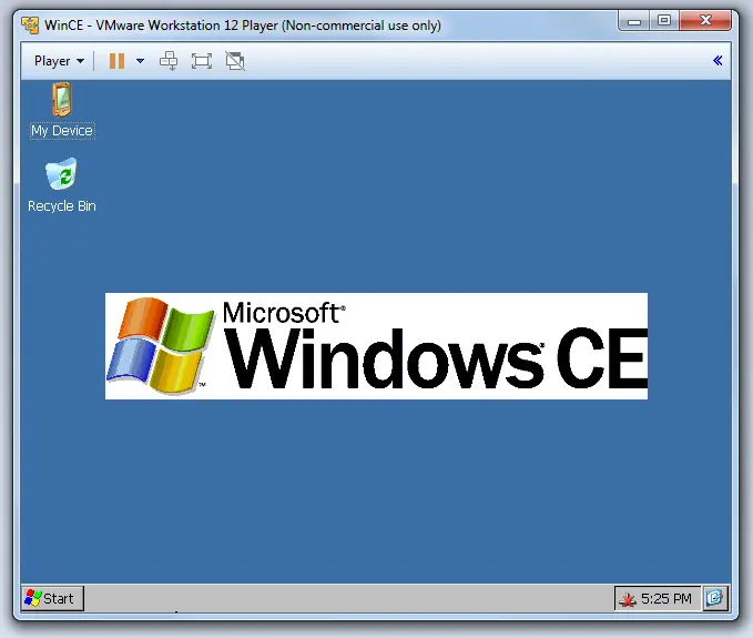

    Si comincia con qualche test!
    Al momento ho configurato una macchina virtuale ed ho reperito un software KIA versione 7.6.5
    Oltre ad un file chiamato upgrade.lgu (immagino sia il file di installazione dell'aggiornamento) ci sta una cartella System dove dentro ci sono questi file:
    Lisa.exe
    Mona.exe
    Snowball.exe
    Vi allego uno screenshot della macchina virtuale installata, vi terrò aggiornati =)
