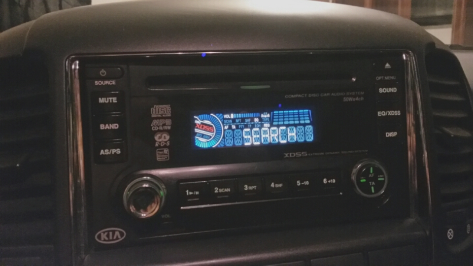

    Ciao Pisia, sono esterefatto, mi dici che mi regaleresti la tua radio?
    Ho controllato l'antenna smontando panello e radio, sembra tutto a posto ma,
    continua come prima a cercare all'infinito. Oggi non ho potuto andare da nessuna parte,
    spero domani d'andare da un elettrauto e dal meccanico...in caso estremo allego foto
    della radio. Grazie ancora e Buona Notte

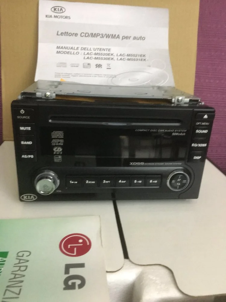

    Claudio eccoti la foto della radio fammi sapere cosa vuoi fare e nuova presa la sorento e smontata lo stesso gg aspetto tue notizie devi se la vuoi contattare un corriere per venire a ritirare il pacco saluti Silvano.

    Dalle foto è uguale alla mia, toglimi una curiosità:
    leggendo il manuale d'istruzioni, parla di telecomando per fare impostazioni tipo i bassi,gli acuti ecc., io non ce l'ho e tu?
    Grazie a presto spero...

    Claudio il telecomando c'e l'ha la versione top della radio la ns e la versione base quindi niente.Fammi sapere se risolvi bene altrimenti non ci sono problemi lo rimetto sullo scaffale in cantina saluti Silvano
