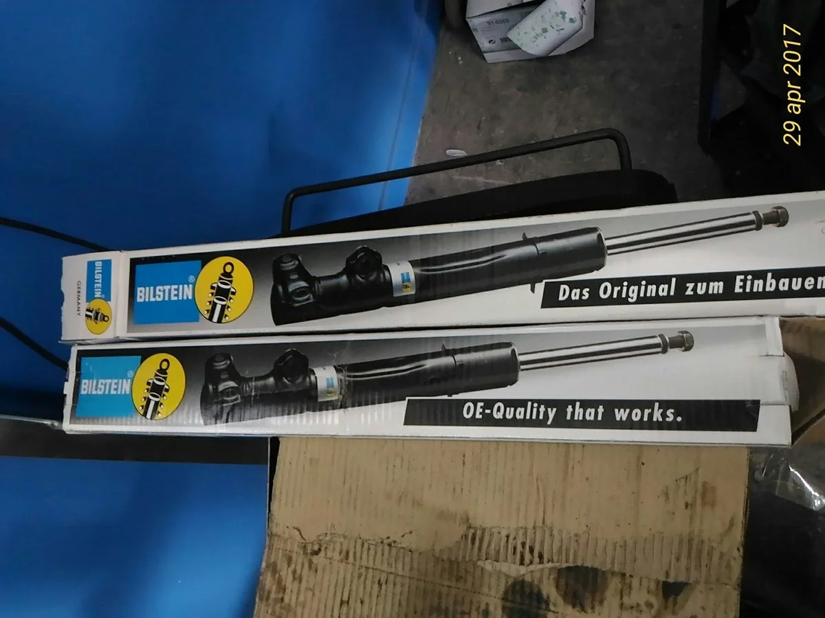

Per quanto riguarda il B4 o B6 non sò a cosa si riferiscono. Ti allego una foto dello scatolo
Ti ho chiesto quali hai montato ,perché pure io devo sostituire gli ammortizzatori , ho deciso di sostituirli con i bilstein,ho visto dalle foto ,i tuoi sono della serie b4 ,in pratica sono simili a quelli di serie ,io voglio montare il modello della serie b6,sono di colore giallo,sono un tantino più duri rispetto ai b4,
